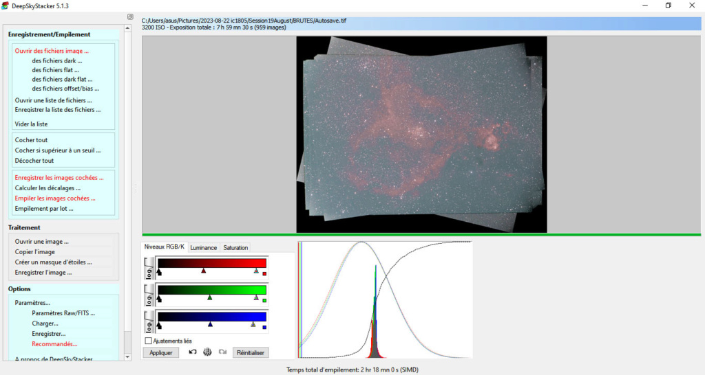

BRef 3 nuits des disaine de photos, et ensuit j'ai tout mis dans Deepskystaker (oui je sais...)
enusite dans Siril, Ah quand même et finaliser dans Light Room.
Il y a pour +/- 1000 photo de 30 sec. 8h  de pause... Mais j'ai pas trié, nuage, buée, j'ai laissé l'algo de DSS faire le reste.
Test sur ic1805 Sans_t10
