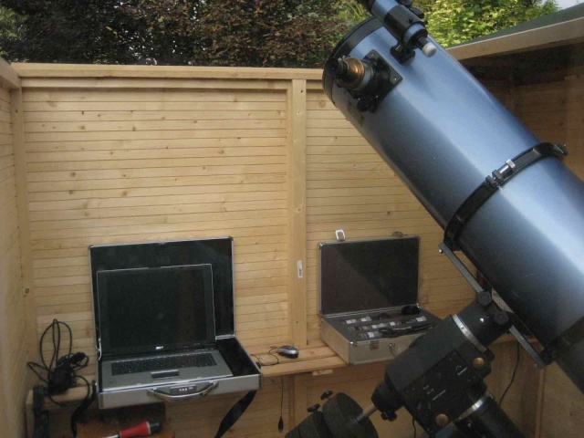

Je clôture le sujet par la réalisation finale...
Voici l'abri-observatoire à l'état "fermé"
Sky-Watcher 254mm EQ6 Img_0410
Et le voici "ouvert", prêt à observer...
Sky-Watcher 254mm EQ6 Img_0411
Une vue du mécanisme de "roulement" du toit...
Sky-Watcher 254mm EQ6 Img_0412
Et de l'aménagement interne :
Sky-Watcher 254mm EQ6 Img_0413
Voilà... J'ai fait mes premières observations hier soir (pour une fois u'il y avait un ciel clair)... C'est extrèmement pratique de sortir, ouvrir le toit et démarrer... En 5 min Smile
L'abri a victorieusement subi les derniers orages, je crois qu'il suffira. Coût global : 500 eur... (493, pour être précis).
Si cela intéresse quelqu'un, je lui envoie les plans (étude perso de l'abri...).
Maintenant, sans goto, je cherche...
Après les Messiers.
Je crois que cela me prendra du temps...
A+
