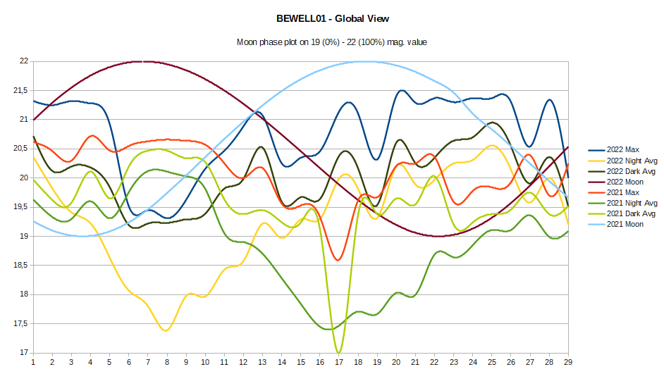

Evolution de la noirceur du ciel, Wellin, période 11/2021 vs 11/2022
Extinction 2022 Compar34
Explications :
- Courbe « MAX» (mag/arcsec²), valeur maximale atteinte (capture par 5 min)
- Courbe « Night avg» (mag/arcsec²), valeur moyenne sur la nuit (considéré sur des valeurs >= 13 mag)
- Courbe « Dark avg» (mag/arcsec²), valeur moyenne sur la période « profonde » de la nuit (considéré sur des valeurs >= 19 mag)
- Courbe « Moon », transposition visuelle de la phase lunaire (0-100%) sur une équivalence en mag (19-22 mag), cette courbe aide à détecter l’influence Lunaire sur la mesure.
Remarque sur la météo : aucune différence notable entre 2021 et 2022 pour le mois concerné...
A 2 nuits près, tout le mois est... Ciel bouché !
Cela simplifie donc la comparaison, ce coup-çi.
La Lune reste l'acteur essentiel de la noirceur du ciel en Belgique (heureusement Mr. Green ), dès que ce n'est plus le cas, autant abandonner l'astronomie amateur !
Donc : des mesures effectivement caractéristiques de la PL en un lieu ne peuvent se faire QUE lors de la conjonction de deux évènements : la Nouvelle Lune ET un ciel totalement clair. Ici : pas réunies !

A ce stade, en comparant la différence avec trois phases lunaires :
- Pleine Lune :  19,5 (min 2021), 19,5 (min 2022)
- Équivalence  (début mois): 19,5 (2021) vs 20,5 (2022)
- Équivalence (fin mois) : 19,5 (2021) vs 20,25 (2022)
- Nouvelle lune : 20 (max 2021), 20,5 (max 2022)
Clairement, on a gagné en noirceur de ciel en 2022 sur quasi toutes les valeurs caractéristiques !
On verra les autres endroits en décembre...
