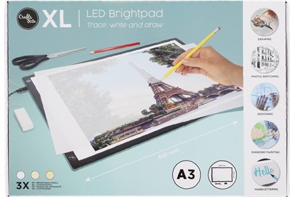

Pour ceux qui cherchent une méthode pour avoir un "flat" pratique et pas cher...
Je suis tombé (chez Action) sur une table lumineuse (A4 ou A3) qui n'est pas mal pour réaliser les flats...
Flat pas cher... 30032911
Cette tablette cumule des avantages :
- pas chère (une dizaine d'euro pour la version A4, 20 eur pour une A3)
- largement suffisante pour couvrir 20cm de diamètre, le plus commun.
- fonctionne aux LED sur connexion 5V (USB, alim standard pour GSM ou batterie)
- très légère, on la tient à l'aise devant, ou on peut la déposer dans problème sur le tube
- dispose de 3 modes de puissance
- la distribution de la lumière (4 led à chaque coin) et blanc mat, même si elle n'est pas totalement
uniforme (principalement dans le bas) est largement suffisante pour faire la fonction demandée..
Jugez-en par vous-même, j'ai rapidement pris une vue avec
- un capteur APS-C sur un Newton
- 100 ISO, 1/125s
Flat pas cher... Compar30
Bon, même avec seulement trois puissances, la courbe de montée est assez linéaire...
Flat pas cher... Courbe10
Et on détecte une distribution assez correcte sur les couleurs (RGB) et une évolution de clarté uniforme dans les 3 modes disponibles.
Dans ce cas de figure, la deuxième intensité fournit le 2/3 d'intensité généralement recherché.
Quand à la dispersion "native" (sans dispositif optique), pas si simple à vérifier, mais on obtient
Flat pas cher... Flat_t11
Remarquez que la différence ne se détecte que déjà "haut" en ADU... (environ 3000 ADU à partir de 42000, et principalement sur les bords),
ce qui m'incite à penser (sans ouvrir) que les LED sont mises aux 4 coins, ce qui explique la dispersion à cause de la directivité.
Donc, en centrant sur la sortie du tube, cela doit être correct. Je testerai de mon côté...
Ayant remarqué que dans le commerce spécialisé, ce genre de matériel coûte 10x plus cher, pour 200mm...
Et comme elle est plate, cela se range facilement dans un boite de transport...
Je trouve que c'est une bonne solution pour débuter (sauf bricolage)...
A toute fin utile...

Pour 20€ c'est certain que c'est intéressant et l'A3 couvre pas mal d'instruments.
Me semble que Andy et Martin possèdent ce genre de table lumineuse

Bin c'est ce que Edouard t'a prêté l'autre jour non ?  P-e pas celle-là exactement mais quand même.  Ca a été le traitement j'imagine ?

Tout à fait c'est le même genre

exact, j'ai collé une couche de plastique translucide de chez brico pour mieux diffuser la lumière Smile
