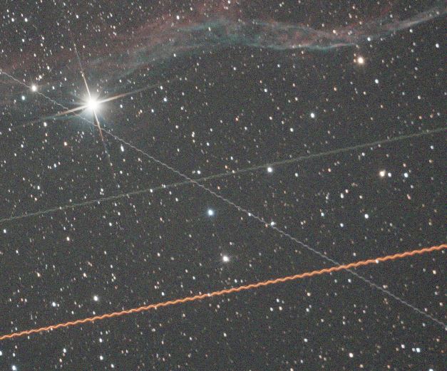

Petit problème qui m'a été soumis par un astram qui vient de le rencontrer, et qui peut visiblement
concerner tous les possesseurs de ZWO "cooled"... (dont je suis Evil or Very Mad
A l'origine, la détection d'ovalisation anormale des étoiles, malgré tous les réglages optiques possibles...
Mais c'est là que les satellites et les avions peuvent servir... (merci Mr Musk Razz
Voici un crop d'image montrant le passage d'un avion dans le champ...
Bon à savoir : ZWO Cooled, ventilo et étoiles ovales... Ventil10
Ici une capture avec une 071 Cooled, mais si vous cherchez sur le web, vous découvrez rapidement
que cela peut toucher tous les modèles "cooled" : 071, 183, 185, 2600, 6200...
Et cela peut apparemment toucher tous les durées de possession : sous garantie ou pas...
(Ici : elle est toujours sous garantie, elle n'a que quelques mois).
La cause technique est vite trouvée : le ventilateur !
Dès qu'il est coupé, le problème disparait...  Mr. Green
Mais bon, quand on achète du cooled (surtout pendant une nuit chaude), pas le but...  Confused
Et la solution technique la plus évidente est évidemment de soit le remplacer, soit d'isoler le ventilo du cadre (ajout amortisseur).
On remarque que le problème doit être courant...
https://www.pierro-astro.com/materiel-astronomique/accessoires-divers/ventilateur-pour-cam%C3%A9ra-refroidie-asi-zwo_detail
Et que certes la solution est de réclamer chez ASI/ZWO pour un nouveau...
https://www.cloudynights.com/topic/613410-star-ovalization-with-asi071mcp-psu-or-fan-issue/
Ou de le remplacer par un "équivalent", avec plus ou moins de chance (la performance du Fan pour le refroidissement
pouvant être affectée, où la consommation de courant, pouvant être détectée comme des problèmes de refroidissement)
Ce qui m'intéresse, et que j'ignorai, c'est la "cause" (ventilo) et les effets (ovalisation systématique dès en fonction)...
Comme on vise à supprimer toutes les trajectoires de satellites ou d'avion dans le pré-traitement et empilement...
(et que en pose courte, c'est encore moins visible...)
Si on ne "tombe pas" sur la vue du problème à l'examen visuel d'une brute avec un délai assez long pour voir le passage
avec la vibration, on est occupé à vouloir résoudre un problème d'ovalisation des étoiles qui ne trouve pas d'explication optique...   Shit
Donc... Avant de soupçonner l'optique... Faut tester le ventilo de sa caméra
