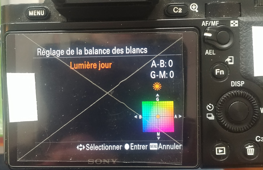

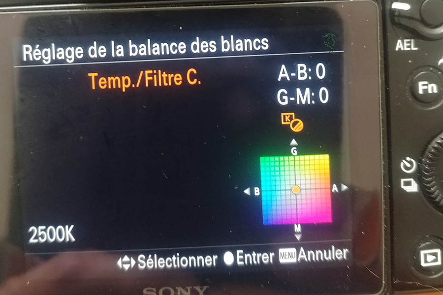

| Bonjour Serge. Mon Sony ne me sert aussi que pour l'astronomie. Après ces longues années d'utilisation je me pose la question Balance des Blancs (BDB). Oui, il est presque temps ! Quand on choisi un mode BDB prédéfini le réglage fin est tjs au milieu voir photo. Il n'y a pas d'indication de la température de couleur.  La fct Temp/Filtre permet de choisir la température de couleur (TDC) et le réglage fin est tjs au milieu voir photo.   Si l'on défini sois même la TDC avec BDB personnalisé l appareil choisi une TDC et le réglage fin est décalé.   Quelle BDB faut-il utiliser pour avoir le moins de traitement ??? | |

Avec la molette tu choisi la temp de couleur 3500 et tu remonte le G à 7. Puis tu mets tout cela en mémoire chez moi c'est M1. | |
