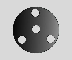

Ex (perso) via la méthode de Hartman !
Mise au point avec la caméra ZWO Map_ha10
PS: fait avec du carton noir... (ici une version 80mm), et le principe : très simple...
Mise au point avec la caméra ZWO Hartma10
les angles : 120°, les valeurs de a et r se calculent via : r=D/12 et a=D/20
Donc, pour 250mm, r = 21mm, a= 12.5mm
Et quand c'est fait, tu pointes UNE étoile brillante...
Mise au point avec la caméra ZWO Map_ha11
Simple, isn'it ?

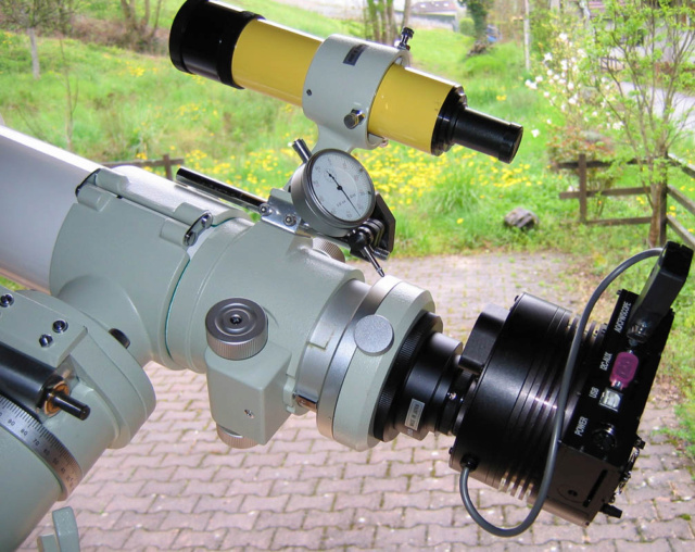

Dans le temps... mesure numérique dans le crayford
Mise au point avec la caméra ZWO William-Optics-Apochromatic-refractor-AP-80-545-ZenithStar-80-DDG-OTA
Ou comparateur
Mise au point avec la caméra ZWO Fsqmap10
