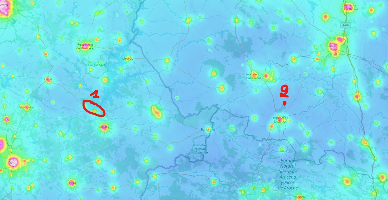

Qualité du ciel: Une occasion de se lancer... Starlight-Occulus-1-1
1)L'horizon SudSudEst à l'air le plus pollué, c'est dommage... mais difficile de dire l'amplitude sur une image comme celle la. L'ouest à l'air cependant excellent.
Remarque, une noirceur un peu moins bonne peut être compensée par une plus longue exposition, donc si le nombre de nuits dégagées se vérifie...
2) 200m d'altitude ce n'est pas beaucoup d'un point de vue transparence. D'accord l'air est sec donc ca doit compenser mais cela ne remplace pas 1000m d'altitude dans un climat plus ou moins similaire.
3) Je suis un peu étonné de la verdure environnante ainsi que de la réserve d'eau impressionnante juste à côté. Est-ce si sec ? certains coins d'Espagne sont clairement moins verts et plus désertiques. Pour notre standard cela reste évidement très aride. Je suppose que l'humidité relative est très basse et que cette énorme réserve d'eau ne crée pas trop souvent de napes de brouillard?
4) seeing <2" qu'il est marqué sur le site. C'est correcte mais ce n'est pas franchement impressionnant. C'est dans ce qui est considéré comme normal pour une région relativement plate à 200m d'altitude. Personne n'irait s'installer dans un endroit avec un seeing de 3". Je serai très intéressé de savoir s'ils ont plus d'info sur ce paramètre clé pour moi. Car si certaines nuit descendent vers 1.3" alors cela devient intéressant.

EDIT: je pense evidement à E-eye observatory qui n'est pas très loin. L'infrastructure est plus grande, je ne retrouve plus les prix (peut-être sont-ils complets ? )
difficile de comparer les deux ciels, Eye est globalement plus sombre (d'ouest en est) mais le Sud est peut-être équivalent (mais je pense qu'il est meilleur aussià. De manière générale un peu meilleurs je pense donc:
 Une occasion de se lancer... E-Eye_All-Sky_110518_ml
Une occasion de se lancer... EEye-Sample
1: ARO (emplacement approximatif)
2: E-eye
Une occasion de se lancer... Captur10
