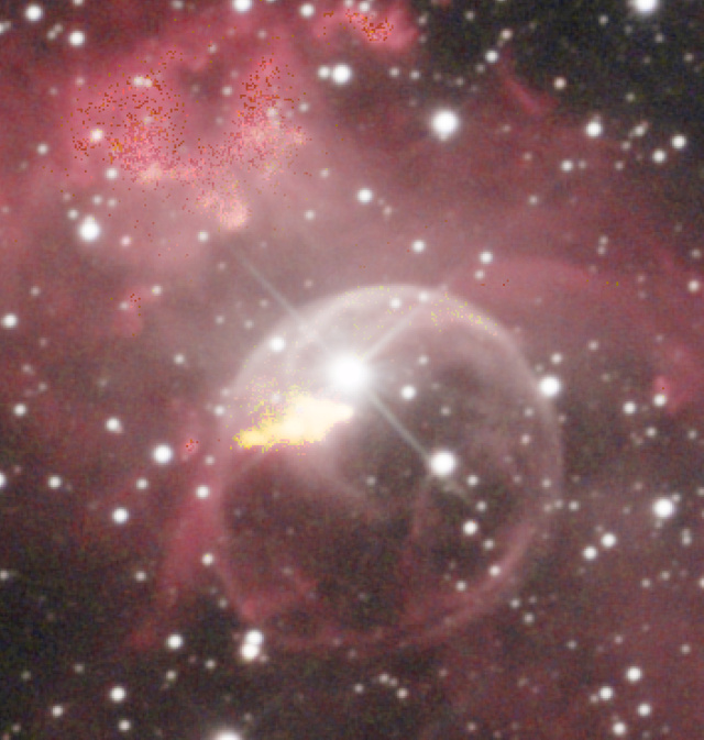

Première enquête : l'affaire de l'artefact orange...
Lorsque Palins avait publié sa dernière bulle (basée sur son matériel ASI), j'y avais trouvé un truc
étrange mais sur le moment même (mais avec les corrections colorimétriques de l'image, c'était possible)...
Image JPEG postée...
Les bulles dans tous les états...   Ngc76311
Et un "crop" sur le truc que je trouvais bizarre...
Les bulles dans tous les états...   Topic110
Absent de toute autre partie de l'image, d'où viennent ces traces "oranges" dans les parages de la Bulle ?
D'ailleurs, avec la compression JPEG, cela pouvait être un choix volontaire (ou involontaire) ?
Mais une fois que l'on compare sur la full, cela change... batman

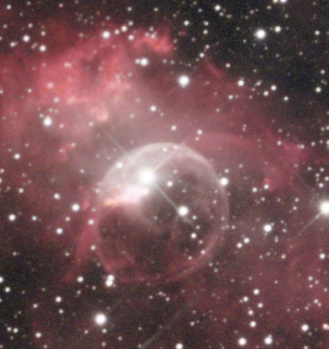

Jugez-en par vous-même : à gauche une bulle de Andy, à droite la bulle de Pascal...
Cette zone (qui semble "sur-exposé) couvre exactement une zone nébulaire "plus intense", mais en soi, rien de spécifique...
D'autres zones quasi identiques dans l'image n'ont pas ce problème...
Il faut très largement "étendre" la recherche (> 200) pour en trouver ensuite des traces partielles dans l'entièreté de l'image.
Les bulles dans tous les états...   Topic111
=> artefact de capture ou de traitement, je l'ignore... Il faudrait d'autres captures (ou de retraitement) pour valider une hypothèse ou l'autre.
En zoom sur la zone...
Rem : On constate la perte assez marquée de colorimétrie sur les étoiles remarquables et on peut même remarquer une "orange" qui était proche de zone
avec cette zone anormale...
=> est-ce qu'un phase de colorimétrie par astrométrie pourrait rectifier les choses ? A voir...
Solution rapide : comme d'habitude, avec un traitement d'image, on peut tout faire...  Mr. Green
Je reste avec des méthodes élémentaires...
- balance et saturation globale
- Vibrance + teinte/saturation => transformer vers une teinte plus rougeâtre...
Ce qui provoque une conversion des pixels orange vers un jaune clair...
Les bulles dans tous les états...   Topic112
- Sélection couleur + affiner manuellement la sélection des pixels dans l'entourage de la nébuleuse
- Remplacer la couleur (proche du fond du ciel moyen)
Les bulles dans tous les états...   Topic113
- Sélection couleur + affiner manuellement la sélection des pixels dans la nébuleuse
- Remplacer la couleur (proche du fond clair de la bulle)
- Goutte d'eau (large) sur les trois zones modifiées...
Les bulles dans tous les états...   Topic114
On pourrait améliorer, mais vu la résolution, je crois que cela suffit à ce stade...
Les bulles dans tous les états...   Palins10
Voilà, le coupable n'est pas trouvé...
Je laisse le débat ouvert...
Rendez-vous à la prochaine enquête...

J'ai parlé avec Pascal de ce problème, il est présent dès la sortie de l'empilement sur la couche Rouge et Bleue ( mais pas la verte). Il serait logique que ce soit absent des brutes vu la localisation spécifique aux nébulosité lumineuses, dès lors je pense qu'il s'agit d'un soucis de traitement, un truc à foiré et je pense à un empilement foireux (sigma clip trop agressif sur brutes mal calibrées).

@Astrolulu : bizarre... Comment tu fais pour avoir de l'orange sans le vert ? L'orange serait une contamination après empilement (donc : pas dans SIRIL), alors ?

Voilà à quoi ressemble la couche bleue mais c'est pareil pour la couche rouge

Oui ok, cela, je l'avais vu dans l'image... Wink
Mais comme il y a un signal présent en vert (correct, celui-là), on avait l'orange final... Je pensais que tu parlais d'images techniques intermédiaires de SIRIL (uniquement R et B), dans lesquelles tu avais vu apparaître une différence... On s'est mal compris...  Embarassed
Donc, en effet : bizarre (et à surveiller) pour les prochaines captures...
Bon, on va passer à la tienne...  Twisted Evil Twisted Evil Twisted Evil
Une autre paire de manche... Je n'autopsie pas la même chose...

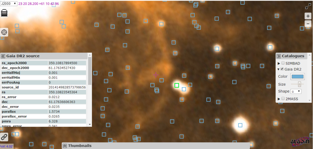

Bon, revenons à nos deux étoiles...
Dont les doux noms sont :
ra_epoch2000350.10497479200
dec_epoch200061.17548131380
errHalfMaj0.000
errHalfMin0.000
errPosAng0
source_id2,01415E+18
ra350.10491511283
ra_error0.0151
dec61.17546896813
dec_error0.0168
parallax0.4716
parallax_error0.0187
pmra-6.683
pmra_error0.029
pmdec-2.867

Question : de quel angle apparent sont-elles séparées ?
Un peu de math et de géométrie...
Selon la troisième relation du groupe de Gauss (relation G3, que les experts me corrigent au besoin, je suis rouillé depuis le temps...)
Soit
- a la dimension de l'arc cherché,
- (α1,δ1) et (α2,δ2) les coordonnées équatoriales des étoiles...
On aura une approximation réaliste de a via cos a = sinδ1.sinδ2+cosδ1.cosδ2.cos(α2-α1)
Soit... Dans le cas présent :
ra1 350.10491511283 (α1)
dec1 61.17546896813 (δ1)
ra2 350.10823545364 (α2)
dec2 61.17636606363 (δ2)
a = 6,371910402 arcsec
Comme c'est toujours bien de vérifier...
