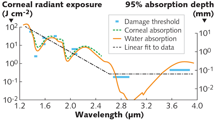

Une nouvelle pollution ? 1911LFW_wn_f1.5de803fc1bad8

Il serait établi que la cornée, le cristallin et les humeurs aqueuses et vitreuses de l'œil absorberaient d'elles-mêmes des longueurs d'onde
supérieures à 1400 nm, et cela si fortement qu'aucune lumière n'atteindrait la rétine...
Donc : positif pour éviter le seuil de lésion rétinienne redouté.
Rem : toujours une question de diffraction... Les IR seraient déviés plus fortement et atteignent moins la rétine...
