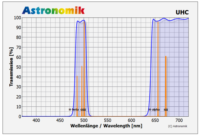

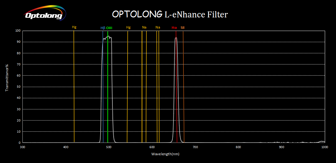

Sinon que penses-tu de ce filtre, sur pas mal de groupes FB il est conseillé sur des capteurs couleurs (avis perso : le rendu est plutôt pas mal).
https://www.pierro-astro.com/materiel-astronomique/accessoires-optiques/filtres-photographiques/filtre-optolong-l-enhance-31,75mm_detail
La voici enfin HyperStar V4 pour C11 EdgeHD 10967710
Nombre de messages : 1659
La voici enfin HyperStar V4 pour C11 EdgeHD Empty
MessageSujet: Re: La voici enfin HyperStar V4 pour C11 EdgeHD   La voici enfin HyperStar V4 pour C11 EdgeHD EmptySam 18 Juil 2020 - 12:40
Ce sont deux filtres similaires, sauf que le Optolong semble un peu plus étroit:
Astronomik:
La voici enfin HyperStar V4 pour C11 EdgeHD Astronomik_uhc_trans
optolong:
La voici enfin HyperStar V4 pour C11 EdgeHD L-eNhance_Filter_curve
La bande passante autour du Hb et O3 semble la même, par contre sur le Ha, optolong coupe directement après alors que UHC continue (et nécessite peut-être un IR cut du coup) mais garde le S2!
Les résultats seront assez similaires (car il y a peu de pollution/diffusion dans le rouge profond).
EDIT: au plus la bande passante est fine, au plus elle pourrait translater si l'angle d'incidence devient important (caractéristique d'une optique fort ouverte). Cependant je ne sais pas dans quelle mesure cela s'applique sur le C11 avec hyperstar (a priori pas de problème)
