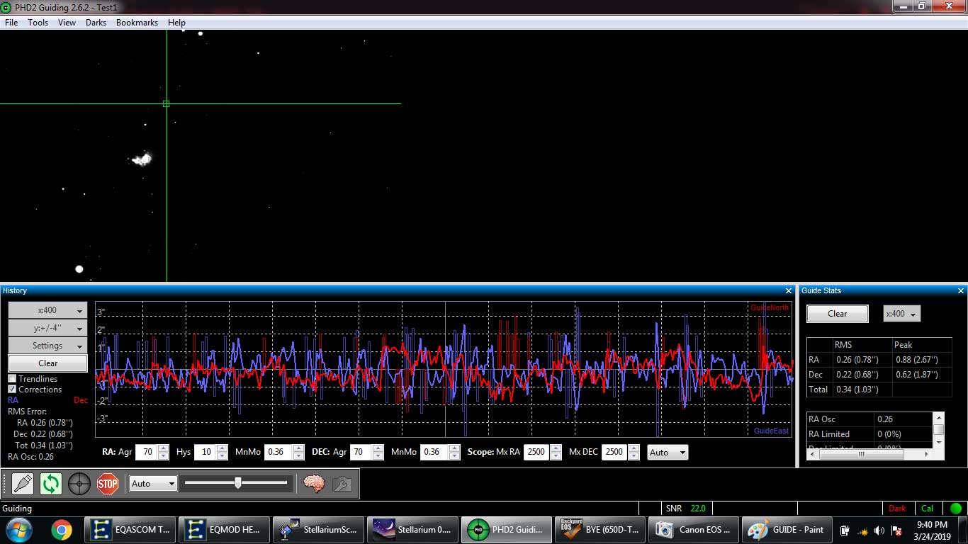

Tu comprends les différents paramètres?
Need help pour le suivi...  Post-256858-0-59368600-1553522730
Première chose se concentrer sur RA (l'axe de rotation principal) pour commencer...
- Réduire l'agressivité
- augmenter le temps de pause de la cam à 1sec (pour noyer la turbulance)
Toucher à un seul paramètre à la fois et attendre que le système se stabilise...
Sur le scope, garder un léger déséquilibrage de la monture en RA.
Tu as quoi comme lunette guide / cam d'autoguidage ? Echantillonage?
