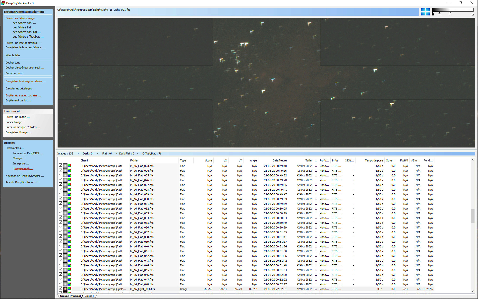

Analyse et recherche des FWHM et autre paramètres de l'image, mais je ne trouve rien... Damned.
Je zoom et mes étoiles ont des formes en L...  non dji djou... L'autoguide est trop agressif...

Ah oui, les FLATS???? Galère totale!! Tout se fait sous Kstar/Ekos mais c'est du super lent... J'ai préféré le faire en FITS directement pour garder le même type de fichier de la prise de vue:
Réglage + prise de vue 20 minutes... pour des flats... Peu faire mieux!
