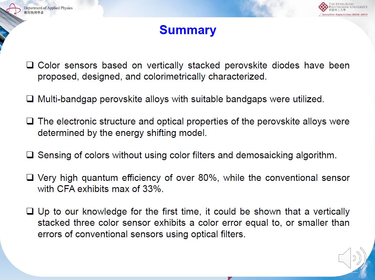

Le retour du FOVEON....
Beaucoup se souviennent de ce capteur qui devait permettre de capter les trois composantes "RGB"
à la fois, sur chaque pixel... La fin de l'interpolation, la fin du "moiré", moins de bruit, une sensibilité
équivalente dans chaque longueur d'ondes...
Bref : le FOVEON, dont une version a été implémentée dans 2 APN (dont le Sigma SD-9) qui sont passés au musée des
"bonnes idées" mal réussites.... En cause : du hardware (sensibilité et gestion couleur) et du software (un support RAW déficient,
avec une pratique commerciale inappropriée pour un marché qui n'était pas prêt...)
On pensait l'affaire remisée au niveau des idées tentées, mais le voilà qui revient !
Techno News 2020 - Suite Perovkite-1
Techno News 2020 - Suite Perovkite-2
Techno News 2020 - Suite Perovkite-3
Techno News 2020 - Suite Perovkite-4
Techno News 2020 - Suite Perovkite-5
Une annonce faite dans les règles, des promesses de QE de 80% (et au delà...)
Un papier publié dans les règles...
https://www.researchgate.net/publication/340908950_Color_imaging_sensors_with_perovskite_alloys_Conference_Presentation
Va-t-on aller jusqu'au bout ?
Curieux de suivre le sujet...

Ce serait super intéressant. De plus qu'il ne faudrait pas une technologie ultra performante pour faire mieux que les capteurs couleurs actuels. Au bruit de lecture équivalent il suffirait que le QE soit supérieur au tiers des capteurs à matrice qu'on devrait déjà être gagnant non ?
Le résultat du LRGB est moins bien (moins net et couleurs faussées) que le RVB mais est plus rapide.
Avec cette technologie on réglerait le soucis! (plus ou moins)
Super intéressant, à suivre! même si on ne voit le résultat que dans des années
