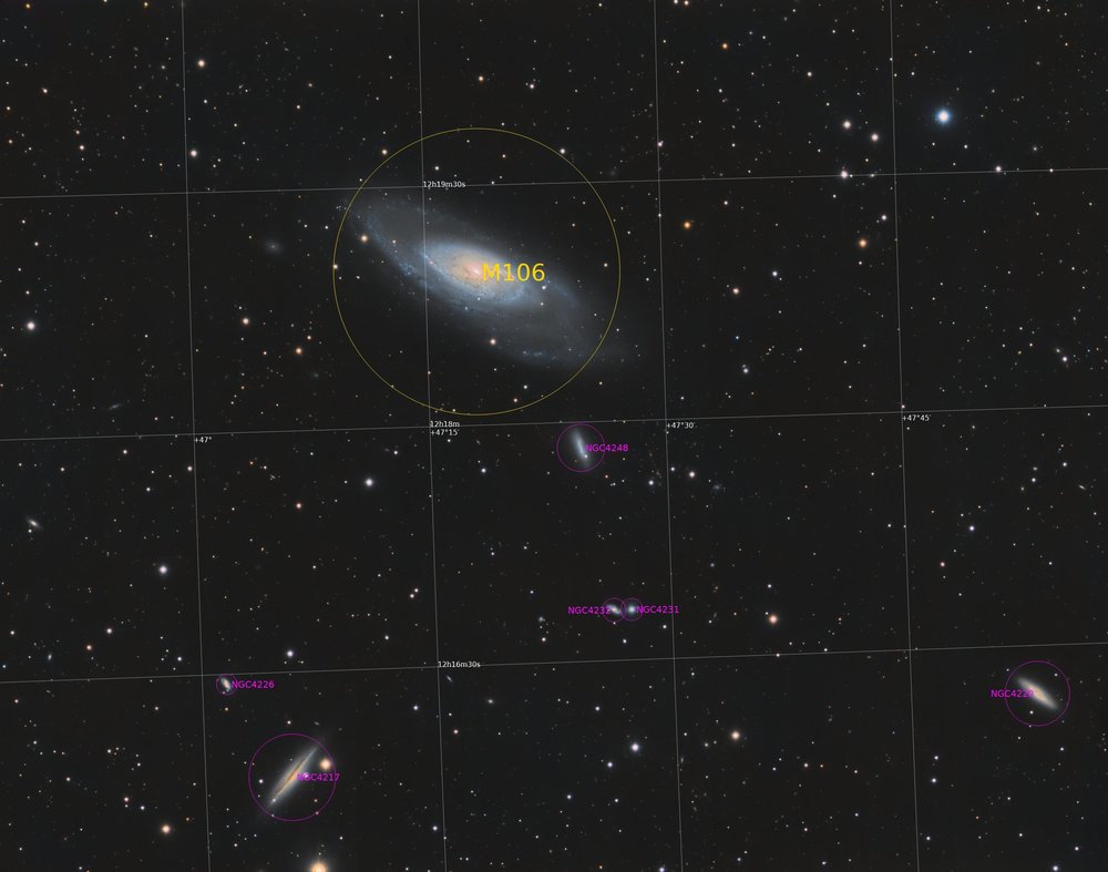

Voilà le dernier shoot avant de retourner aux grandes nébuleuses d'été… (Le SHO c'est plus facile en ville…)
10h de pose en L retenue en fonction de la FWHM, les nuits deviennent vraiment trop courtes, il a fallu quelques nuits pour la finir
M106 et ses voisines Ur-8dYmfxG0z_1824x0_Wd58EeA8
AP 1600 GTO non-guidée
AP 130 GTX + Reducteur F4,5
Atik One 6.0
+/- 200 poses de 180s en L
+/- 50 poses de 180s pour chaque filtres RVB
Acquisition MaximDL6 et traitement avec Pixinsight.
Il lui manque une couche Ha, ça me donnera une occasion d'y retourner (ça sera plus que probablement avec la Cosmos quand elle arrivera).
Une petite version annotée:
M106 et ses voisines M106T3_Annotated.thumb.jpg.005e0c4b5118490d9cd3390d59d0df66

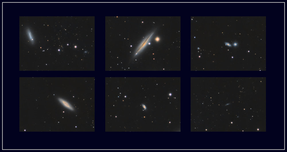

Et un petit panneau avec quelques uns des objets du FDC.
M106 et ses voisines 531948302_M106FDC.thumb.jpg.1d4e43c06575e7c043f0d7ab041cfb4e

Shocked Magnifique Stef, une fois de plus j'en reste pantois ...  salut salut salut thumright
J'adore l'idée du panneau ... top !!!

Quel superbe champ et image, ca fait plaisir à regarder en plein écran!
C'est piqué, c'est plein de signal, de tachouilles, je dis bravo. Le groupe de taches à 4/5h de m106 est délicieux.
La colorimétrie du traitement est marrante, cela fait un peu bicouleur bleu/orange, sur l'étoile en haut a droite ca crée d'ailleurs un artifact (coeur orange/rouge, et bord bleu)

Merci Stef, C'est vite fait le panneau Wink
Merci Mathieu
Oui pareil, la colorimétrie me chipote aussi un peu, mais elle est sortie comme ça alors je l'ai laissée...
Mais une couche Ha bien incrustée lui apporterait un gros plus...
Pour la finesse, la qualité de la lulu aide déjà pas mal, mais je refais la MAP quoi qu'il arrive toutes les heures et je surveille drastiquement la FWHM de chaque pose avant le prétraitement. Il m'arrive de jeter des nuits complètes pcq le seeing était moins bon et donc va nivelé vers le bas la photo finale...
Je n'autoguide plus, ça me laisse l'opportunité d'être plus attentif à d'autres paramètres essentiels...
Aarf d'ailleurs, tu auras remarqué sur la full que mon capteur n'est pas à la bonne distance du red...
Je n'y touche pas, je réglerai ça aux petits oignons lorsque j'aurai le nouveau capteur...
En effet mais tu n'es vraiment pas loin, le piqué est remarquable jusqu'en bord de champ. Et puis j'utilise un capteur de 4*7µm sur un newton sans correcteur alors j'ai l'interdiction morale de critiquer ce point là  Mr. Green
Le Ha serait sympa sur M106 c'est vrai, avec ses deux jets.
Pour la surveillance de la FWHM c'est comme moi ! je check toutes les grosses heures car il faut souvent la retoucher un peu. En avril on a eu quelques belles nuits mais avec un seeing moyen à mauvais (2.5") dû à la méchante brise du nord-est... je ne suis pas sorti, cela ne servait à rien avec le gros newton, et il n'y avait rien à photographier à la petite lunette...
