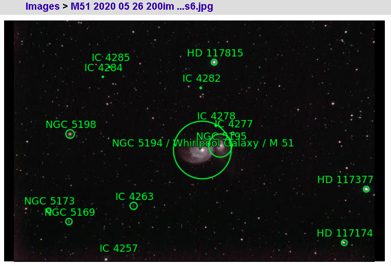

| Avec l'extendeur 1.6x sur la TSA120. M51 200im d'1min auto guidage Mgen EQ6    r Sony A7Sa. Meilleur sqm 21.17 à 2h00. Ciel d'Ardenne. | |

|  Enfin un qui a osé aller a une minutes avec le Sony  Boon ici avec l'extender 1.6x. j'imagine que tu arrives dans une zone critique du couple Sony/Lunette/Extender... Par contre tu guides trop bien et sans doute sans dithering... d'ou ce fond rayé  faudra le faire en manuel la prochaine fois ? Mais il ya du monde !!!  _________________ A+ndy http://www.smallmadtv.com SITE D'OBSERVATION DE RAMILLIES

|  nan finalement ca va encore  Perso, vu la cible, j'essayerai ceci d'utiliser le drizzle 2x au traitement... _________________ A+ndy http://www.smallmadtv.com SITE D'OBSERVATION DE RAMILLIES

| Merci Andy. Série sans dithering il faut que je m y mette. Si je bouge manuellement l autoguidage va t il suivre ? Sinon le Mgen fait cela à chaque photo. Le drizle au traitement je ne connais pas. | |

| Salut PVG.
Tu dois couper l'autoguidage pour faire ton dithering manuel. Sinon, soit tu perds l'étoile, soit il va se remettre là où il était.
De mon coté je trouve que ton image à une teinte rosée qui n'est pas très jolie, puis tu peux forcer plus sur la saturation des couleurs. _________________ SITE D'OBSERVATION DE RAMILLIES DOODLE observation COVID-19

| Pour le rose idem que Teca ,mais cela dépend peut être de l 'écran .....pour le reste je suis content de voir le résulta avec A7s, extendeur et 1 minute ...... pas mal du tout | |

| J utilise un intervalometre sans fil. Le Mgen gère l autoguidage. Il peut faire du dithering quand c est lui qui commande les poses. Je vais voir comment il gère cela avec des poses Mgen de 30min. Cela me fera une image ratée toute les 30im. Si le dithering dure moin d une minute.

| J'ai relu le mode d emploi du Mgen. Je vais essayer | |
