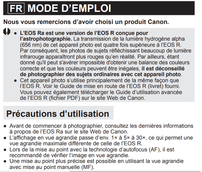

La remarque dans le manuel est amusante :
Sony - Canon Image.png.187dc4ea633c76b4186dcaf34ce745c2
Bref : question "double usage", on repasse... Rolling Eyes
