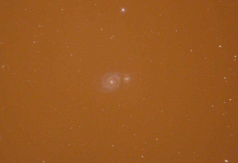

Comme je cherche après des exemples de traitement "simple" pour mon cours...
Je suis tombé (sans me faire mal) sur des brutes laissées inexploitées depuis : 2016 !
Circonstances :
- un personne désirant tester son tube (j'ai oublié lequel, exactement, mais c'était un Newton...)
- ma monture (de l'époque)
- le ciel de Ittres et environ...
- un APN 500D tout à fait standard...
- une bague T2 et une télécommande Canon apportés par mes soins
Après avoir fait la collimation, je pointe le tube vers la région bien connue de M51...
A l’œil : pas grand chose... Mais afin de "montrer" ce que cela donne,
8 captures RAW de 60 sec à 1600 ISO (à la télécommande).
A l'époque, on avait été content de "distinguer" la nébuleuse dans des images totalement orangées
par la PL. Et on s'était arrêté là...
Hier, je retombe dessus et m'interroge : sans flat, avec des darks récupérés d'un 550D et les brutes "as is"...
on obtient quoi ? (vous avouerez que comme matériel d'entrée, on peut largement faire mieux... Rolling Eyes )
Mais par contre, c'est assez "réaliste" quand on veut indiquer aux "nouveaux" ce qu'ils auront lorsqu'ils feront
leurs premiers tests... (Et que le niveau "AstroLulu", "Bradi" ou "Serge", cela n'arrive pas tout seul...  Razz )
Donc : pour le traitement, je le réserve au cours... (très rapide, donc parfait)
Mais en partant de
Nostalgie et essai "low cost"... Img_9510
Qui montrait en effet quelque chose (déjà content, à l'époque...  cool-blue )
Le résultat aujourd'hui, (via SIRIL (3 actions) et GIMP (7 actions) donne ceci...
Nostalgie et essai "low cost"... M51_wo10

Je fais un topo là-dessus dans ma conférence sur GIMP en 2020, faut le voir dans le contexte,
cela aide à la compréhension exacte des méthodes...
Car dire "passer à x% de saturation", cela veut dire :
- que tu connais déjà le bouton/fonction qui le gère
- que tu sais ce que veut vraiment dire "saturatiion"
- et que dans le logiciel considéré, ce que cela implique...
Par contre, au niveau de SIRIL, dans ce cas-ci, c'est purement et simplement l'application du "script"
Nostalgie et essai "low cost"... Siril_10
Avec le dépôt des images capturées dans une sub-dir dédiée (/brutes, /flats, /darks, /offsets) au niveau du répertoire de travail indiqué...
Le script en-lui même est intéressant à lire, je suis occupé à en créer deux-trois...  Mr. Green
