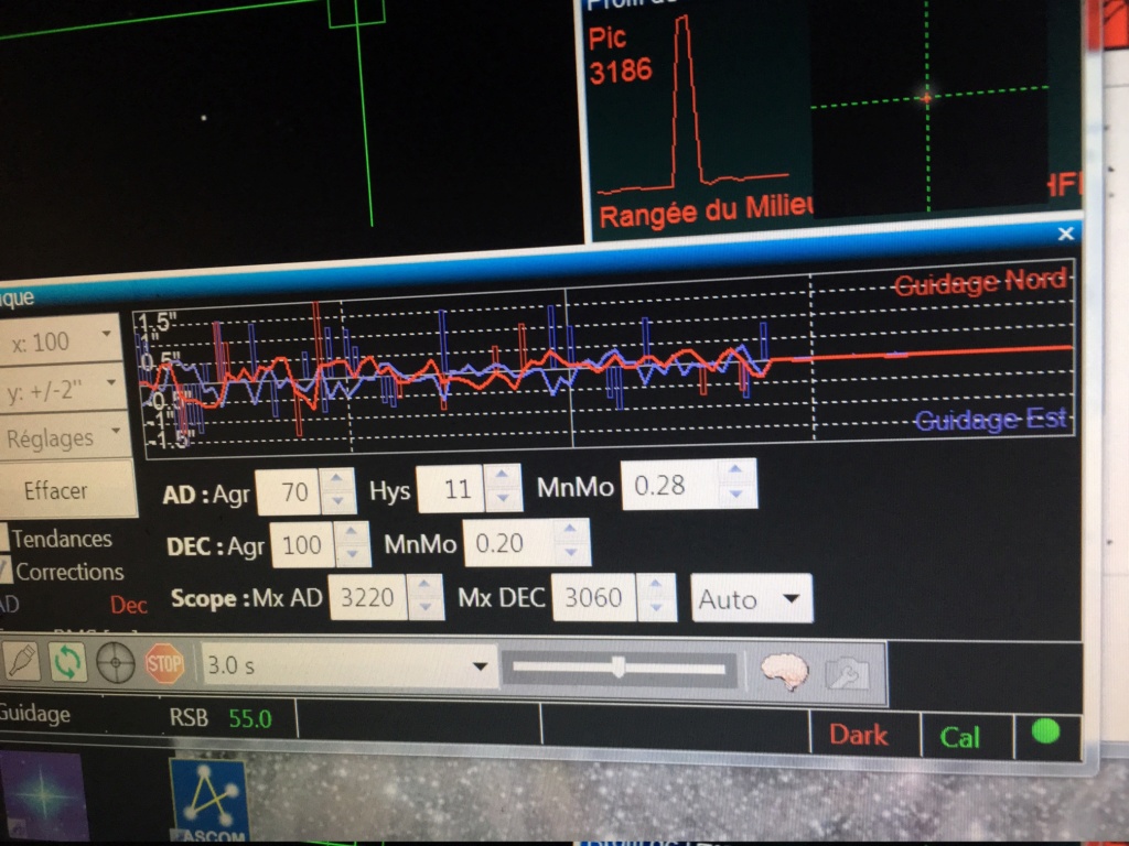

Voilà deux photos montrant deux solutions différentes.
La première montre un suivi moyen en première partie (jusqu'au milieu du graphe).
L'étoile-guide est trop brillante (267) et l'hystérèse est à 9. Le suivi fluctue entre + ou - 0,5".
La partie droite montre 2,5 minutes de suivi en prenant une étoile plus faible (55 je crois) et hystérèse 11.
Le suivi est bcp meilleur surtout par un vent moyen.
La deuxième photo montre  PHD2 pendant une prise de 300 sec avec le dernier réglage. La CCD montre alors des étoiles fines
et bien rondes.
Je tâtonne un peu à propos du choix des valeurs des paramètres.

La différence est radicale! Je chipote souvent avec ces paramètres pour trouver les meilleurs couples en fonction de ma nuit, mais ton second suivi est excellent! cela montre que pour ton matériel il ne faut pas autoguider sur une étoile saturée.
Tu peux afficher les valeurs RMS de ton autoguidage sur les deux axes, cela te permettra d'avoir une valeur quantifiée de la qualité de ton autoguidage. Même si pour le second exemple, ce n'est pas nécessaire, le guidage est parfait Very Happy
Petite remarque pour ton premier graphe, on peut voir qu'il n'est pas bon car les corrections sont oscillantes, c'est dire, une fois dans un sens, et une fois dans l'autre. Or la DEC devrait toujours corriger dans le même sens (le sens de la dérive) et la RA.... soit en sinus (si on a une vis sans fin) soit autrement (plus compliqué) si on n'a pas de vis sans fin comme toi Wink
Chapeau pour ton autoguidage en tous cas !

Oui, ok pour ta remarque du premier suivi, la correction n'est pas toujours convergente.
Etoile saturée et mauvais paramètres. La bonne combinaison d'un ensemble de +/- 6 paramètres
n'est pas facile à trouver.
