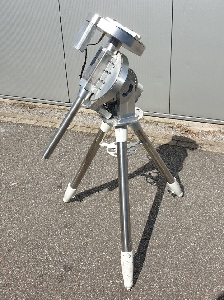

Bon, comme Astrolulu mets la barre haute.... Allons voir du côté des "top" du marché...
ASA : la fin de l'autoguidage, vu le "direct drive". Je ne suis pas trop l'actualité "high end", mais il me semble qu'ils ont
abandonné les "petites" montures (60 et 85 que j'ai vu passer à un moment...). On démarre avec la DDM100 (100kg), mais je n'ai trouvé de prix actuel...
PS : leur observatoire 80cm automatisé me plairait bien, si Euromillions serait favorable... Razz
Rapport charge/poids (monture) : 100/??? (ai pas trouvé pour le moment... Du temps de la DDM60, on avait 25/19 soit 1,3 !!!)
MESU : a friction, tjs intéressante, et la particularité des pièces "séparées". Une monture capable de 100kg qui se divise en deux parties chacune inférieure à 15 kg, c'est original... Rapport 100/25, soit 4 !!! Et pour la MESU200, env. 6000 eur
JWT : le modèle d'entrée de gamme Trident offre aussi 100kg, avec une philosophie quasi identique à MESU, deux parties séparées (14 et 16), ce qui nous fait 100/30, soit 3,3...
A l'origine, elle avait démarré comme "open source" (OGEM) et si on cherche du ASCOM/Indy compatible, elle ne devrait pas poser de problème. Et cela avec un 5000 eur d'achat... ( rem si on prend un tube en même temps, le prix peut largement descendre)
Taka : bof... En rapport qualité/prix, désormais dépassé... Et dans les charges comparables, rien (la 500 ne fait que 45kg, avec 45/45, soit 1 !!!)
10Micro : du haut de gamme, avec le prix lié... Une qualité de suivi et d'encodeur reconnue, mais là, c'est observatoire immédiat, avec du 100/60, soit 1,6 et on démarre au dessus de 16000 Eur...
AP : Du bien connu et apprécié par pas mal d'amateurs... La GTO1100 commence à 50kg  (14000 eur, 50/21, soit 2,3) et la GTO1600 pour 100kg (17000 eur, 100/49, soit 2). Je parle évidemment ici des versions avec encodeurs... Les témoignages sont positifs, semble une valeur sure... Comme plusieurs en ont, je leur laisse la parole...  Mr. Green
Losmandy : A mon sens, les "US made" ont du soucis à se faire pour le futur... Mais dans la catégorie < 35 kg, elles peuvent encore jouer. On joue dans la catégorie inférieure, et la concurrence est dure...
SB Paramount : dans la catégorie 100kg, seule la MEII apparait (16000 eur, 100/38, soit 2,6). Si elle est bien connue, elle se range donc dans la même que AP, 10M, ses "concurrents" habituels...
Le reste (de 25 a 50kg): il faudra le traiter à part, car on ne joue pas dans la même catégorie...
Mais il est clair que si on est prêt à donner 4000 eur à une EQ8 (rapport 50/48, soit 1) : de nos jours, les MESU et JWT sont à considérer, car largement plus "mobile" avec des rapport charge/poids au dessus de la moyenne...
Monture GOTO - Inventaire... Triden10
Une "Trident" en portable....

Moi je l'aime bien la trident! mais j'attends des retours pour voir si ce n'est pas que pour le fait qu'elle soit à friction et avec une charge Astrophoto de 75kg pour 5000E. On en a pas beaucoup avec ce cahier de charges.

Il y a aussi la "Bear" qui fait aussi 100kg "vrai" en astrophoto apparemment, mais pas d'info sur le prix
Elle m'intrigue aussi depuis un moment, cette monture... scratch
