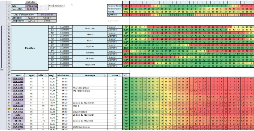

Je crois que beaucoup d'entre-vous le connait déjà...
(surtout ceux qui visitent le site en permanence à la recherche de matos Razz Razz Razz
Mais comme je n'ai pas trouvé de référence dans le forum, autant le ré-indiquer...
Pour planifier les objets en astrophotographie, la plupart d'entre-nous
- soit photographient des objets décrits partout
- soit vont à la chasse sur base d'une description
- soit utilisent un catalogue (généralement) visuel et sélectionnent
- soit utilisent un logiciel de prévision du ciel (style Stellarium, The Sky, Carte du ciel, et j'en passe...)
La recherche est une chose, la planification en est une autre...
Il y a des logiciels d'ailleurs de prévus pour cela...
Mais il y a quelque temps, Pierre-Astro a publié sur son site un travail de Pierre Franquet, qui s'est lancé dans la création
d'un fichier Excel (avec Macros) permettant de calculer la visibilité d'un objet et donc : de planifier.
https://www.pierro-astro.com/actualites/184-un-fichier-excel-pour-les-photographier-tous
Et
https://www.pierro-astro.com/telechargements/category/1-logiciels?download=149:fichier-excel-pour-l-astro-photographie
Ephémérides sous Excel... Franqu10
C'est simple : on introduit un lieu et le reste : code couleur pour savoir si on observe ou pas, par jour ou heures.
Comme c'est un fichier modifiable, on peut aisément ajouter/supprimer des objets...
(plus de 20000 déjà présents, issu de DSO !)
Donc, rien n'empêche de se "bricoler" sa "sheet" perso avec ce qui vous intéresse...
Perso, je n'ai pas vérifié la fiabilité vs d'autre solutions, mais cela parait correct pour les périodes que j'ai regardé.
C'est instructif pour les curieux, car intégrant deux "sources" de calcul astronomique utilisable ailleurs...
- Le code VBA est une traduction des algorithmes JavaScript proposés par H. Umland sous license GNU GPL
- Les données pour le calcul de la position des planètes sont issues de la bibliothèque libastro du MIT
(les liens sont dans le fichier)
Et perso, j'avais des algorithmes basés sur le portage des célèbres travaux de J. Meuus...
Ou des librairies en C beaucoup plus "lourdes" à manier...
Il y aurait un travail de vérification/comparaison à faire (ou déjà fait, j'ai pas cherché, il faut dire) pour ceux
qui ont du temps libre... Mais en tout cas : je trouve que tout avoir dans un Excel est une approche pratique
pour la planification des observations... cool-blue
Pendant mes vacances, je vais rajouter les radiosources... dwarf
A vous de vous faire une opinion...

Ah sympa !
Je connaissais un fichier Excel contenant le catalogue messier étendu qui avait plus de 10 ans. Ici 20 000 objet c'est impressionnant !

Super, je ne connaissais pas ! Merciiiiiii Thierry !!!!
