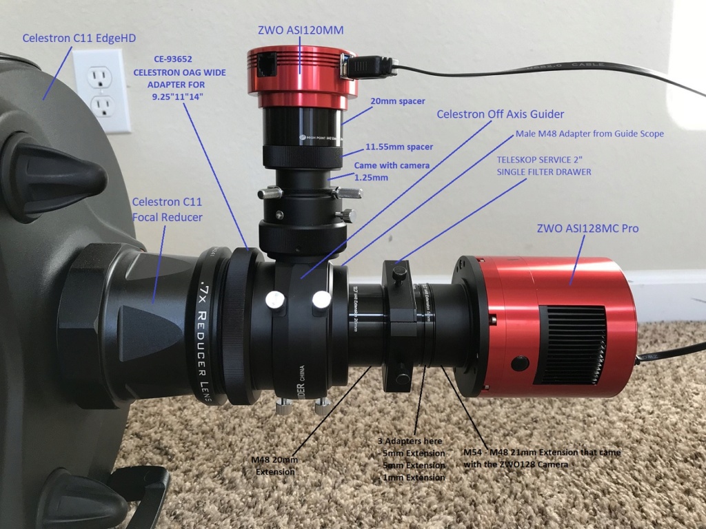

Avec comme tube :  Celestron C11 279/2800 EdgeHD (cf. https://www.pierro-astro.com/materiel-astronomique/telescopes/schmidt-cassegrain/telescope-celestron-c11-edgehd_detail )

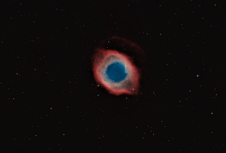

galaxies, nébuleuses principalement... avec un peu de planétaire.
Hélas je fait énormément de test et je ne collectionne pas mes images car ça ne me convient pas...
Ici voici un de mes test de la semaine dernière de NGC 7293.

Je comprends bien la démarche, en ce qui concerne l'astrophoto beaucoup (si pas la majorité) sont des personnes autodidactes, on essaie, on corrige, on se plante, et on recommence Wink Ta photo est très bien, tu sembles déjà maîtriser le matériel. Un 200/1000 avec la zwo couleur c'est un très bon setup
Par contre le matériel dédié aux galaxies n'est pas le même que pour les nébuleuses. Pour les nébuleuses on parle de courtes focales, de grands capteurs et de filtres SHO alors que pour les galaxies il faut un certain échantillonnage alors que la taille du champ est moins important.
Un C11 est nettement moins encombrant qu'un 300mm, mais c'est un peu moins de lumière. La collimation à f4 est vachement plus compliqué qu'a f10 ou f6.7.
La mise en température du c11 et du T300 doivent être à priori similaire.
Le C11 edge est un excellent tube pour la photo, et je suppose qu'en planétaire il est assez bon aussi. Avec cette focale il vaut mieux autoguider au diviseur optique mais à priori l'eq-8 ou autre equivalent le feront très bien pour les deux instruments

peux-tu dire ce qui ne te convient pas dans tes images ? car peut-être faut-il aussi réfléchir dans cette direction Smile

Je trouve ton image très belle... Jute le ciel un peu sombre pour moi et trop rouge. Mais sinon il y a beaucoup de signal et les étoiles sont belles

Ah ben oui ...  Mr. Green Mr. Green
Avec plaisir de venir à Ramillies pour vous montrer (une fois que j'aurais tout reçu et tester, car si ça ne marche pas, je vois déjà les : "on te l'avais dit")
J'ai commander ce matin le réducteur de focal (c'est pas donné Shocked Shocked ) ainsi que le DO pour arriver à la soustraction de back-focus du C11 et de la caméra... (146mm - 17.5mm = 128.5mm)
Mais aussi différentes bagues d’extension (2x1, 2x5, 2x10, 2x20mm) on n'est jamais trop prudent Mr. Green
Le réducteur : https://www.pierro-astro.com/images/fichiers/edgehd1100reduc.pdf
La seul inconnue c'est mon imageur avec des pixels de 4.48µ alors que pour le C11 EdgeHD le mieux serais de 7 à 8µ en f7 (si pas on changera l'imageur... mais pas pour maintenant)
Sinon quelqu'un à déjà utilisé un Hyperstar sur un Cxx : https://www.astroshop.de/fr/hyperstar-faststar/starizona-hyperstar-fuer-celestron-edgehd-1100-v4-mit-filterschublade/p,62329 ?
en regardant des clichés et les commentaires ça l'air redoutable  Very Happy  (Peut-être le cadeau de Noël santa que ma femme me fera ihihih)
