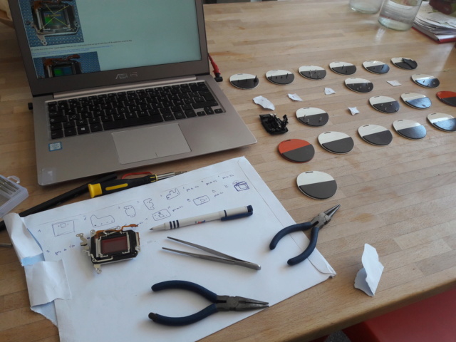

| Bonjour ! Même si le résultat de cette soirée n'est pas fameux, je ne résiste pas à l'envie de vous présenter l'image de la nuit passée car il y a deux grandes nouveautés : - Premièrement, l'autoguidage fonctionne enfin ! J'ai pu faire des poses de 3 min, avec une très belle courbe ! - Deuxièmement, j'ai ENFIN passé le cap du défiltrage ! Hier, j'ai pris mon courage à deux mains et j'ai désossé mon appareil. Malheureusement, je n'ai que 4 poses exploitables, un petit souci de map après changement de batterie (là, j'ai fait fort) et un reflet qui sort de je ne sais où m'ont bousillé les 50 autres :/ J'ai aussi induit pas mal de tilt lors du défiltrage hier, je vais envisager l'achat d'une bague anti-tilt et/ou essayer de récupérer ça en réouvrant le boitier. Au moins, j'ai du boulot pour aujourd'hui Voici donc la Tulipe, en 4*3 min à 800 ISO (1 dark), avec le Canon 700D full spectrum, l'Equinox 80ED et l'Idas lps-d1, le tout sur la NEQ6 On remarquera que le lps fait non seulement bien son travail de lps, mais aussi celui de couper les uv et les ir !  Lien vers la tiff : [url=https://www.dropbox.com/s/xllnatdxdcfdjsz/test tulipe2_tif.tif?dl=0]https://www.dropbox.com/s/xllnatdxdcfdjsz/test%20tulipe2_tif.tif?dl=0[/url] La courbe de guidage d'hier soir. Je la trouve particulièrement lisse : moins de 1 pix c'est pas mal, non ?  Enfin, une petite photo de mon endroit de travail pour le défiltrage : j'ai utilisé tout les aimants du frigo pour ranger les vis au fur et à mesure du démontage, ainsi que des petits schémas pour identifier l'emplacement des vis car les indications du tuto ne sont pas exactes sur la longueur des vis !  Voilà pour moi, à vous la parole  | |

| Merci Astrolulu et Serge Pour l'autoguidage, j'autoguide avec une mini lunette-guide (50/200) fixée sur le support du chercheur (celle-ci), sur l'EQ6 non modifiée. J'ai été étonné du résultat aussi ! oui, il est vraiment super ce filtre ! Je ne regrette absolument pas mon choix ! Je suis épaté de la quantité de signal en 12 min ! En fait, je me disais que le reflet allait s'enlever en faisant les darks, mais au moment de les faire, ben il a disparu (j'ai bougé la lulu pour ranger la monture pendant que les darks se faisaient) après une pose... Donc j'ai fait une série de 4 correctes, une de 20 avec une mauvaise mise au point, puis une autre de 30 avec une bonne map, mais toujours ce reflet et le jour qui se levait (il n'était pas loin de 3h du matin). Je vas essayer d'identifier la cause du reflet ajd et essayer de trouver une solution au tilt. | |

| Oui, c'est vraiment curieux Je doute que ce soir un lampadaire, le reflet aurait alors bougé au fur et à mesure de la nuit or il est resté dans le coin inférieur droit pendant toute la session. Il est diffus, comme une tache.
Je ne l'avais jamais remarqué avant le défiltrage, mais je ne suis pas sûr que cela vienne de là. par contre, le tilt, c'est quasiment certain.
Je pense plutôt à une fuite de lumière, soit depuis l’œilleton de l'apn, soit depuis les raccords vissés, soit depuis le PO. Quand je le vois, je pense aussi à Andy, qui avait un voile rouge quand ses filtres n'étaient pas parfaitement perpendiculaires à l'axe optique.

| Merci ! Haha tu ne crois pas si bien dire, j'ai réouvert mon apn aaujourd'hui pour essayer de régler le tilt, et j'ai cru que je l'avais bousillé, car l'écran de n'allumais plus du tout... Finalement, j'ai échangé avec l'écran de mon autre 700D, et il s'avère que j'avais juste mal rebranché l'écran à la carte mère... Je n'ai rien bricolé du tout pour le guidage, c'est ça qui m'impressionne ! Enfin, je ne vais pas me plaindre d'un résultat pareil Oui, dans ma commune, ça ne va pas tarder... Enfin, j'espère que les lampes au Sodium vont rester le plus longtemps possible sans être remplacées par des LEDs vu mon niveau de PL... J'ai aussi regardé après une bague anti-tilt. Eh ben, c'est mort à moins d'en faire une sur-mesure : en effet, elles font toutes au moins 11mm d'épaisseur, sans adaptateur T2-EOS, ce qui correspond exactement au backfocus qu'il me faut avec mon correcteur... | |

| Bonsoir ! Je n'ai finalement rien photographié du tout la nuit de samedi à dimanche car j'avais encore ce reflet... Après un redémontage du boitier, il s'avère que c'était le filtre clair qui n'était pas parfaitement // au capteur, ce qui engendrai ce voile. Enfin, j'espère que c'était cela, sinon je crois que je me passerai de ce petit bout de verre, et tant pis pour la map à l'infini avec des objectifs... J'ai vite testé, et je n'ai rien vu (je me suis encore plus appliqué lors du remontage du capteur, il semble que le tilt aie un peu diminué), mais le vrai test sera ce WE s'il fat beau ! (désolé pour les nuages cette semaine, j'ai commandé du petit matos pour le C8 ce soir  ) | |
