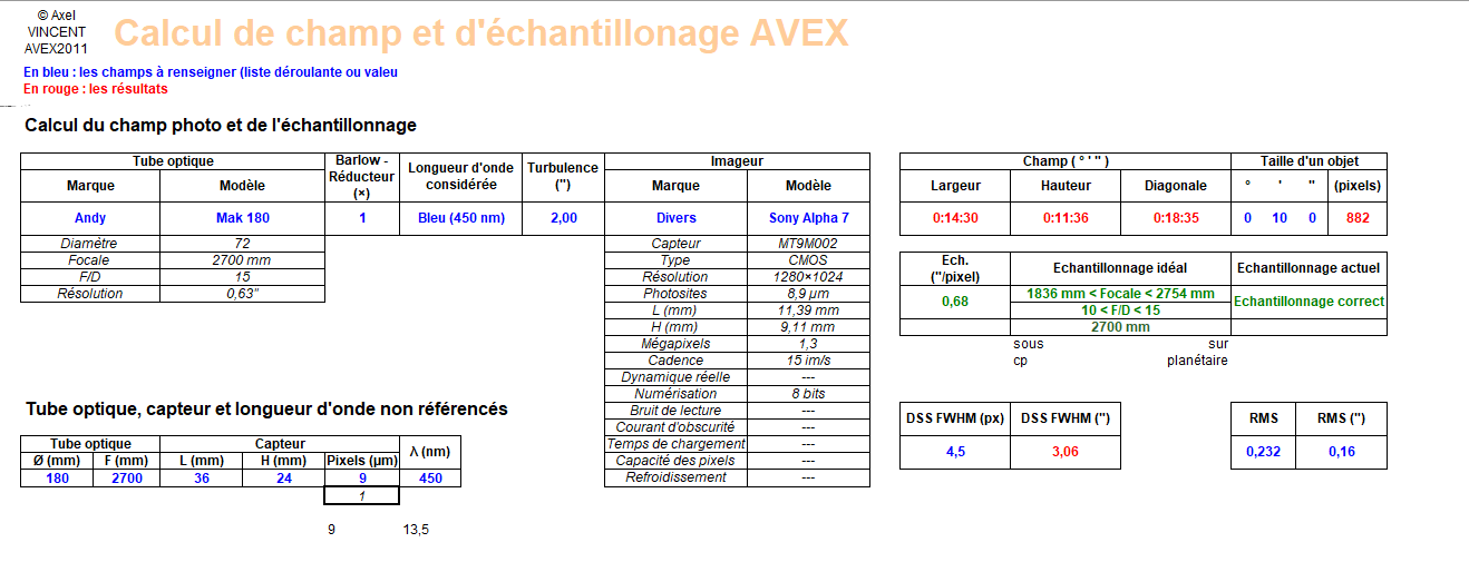

| Pour Mat, et ceux intéressés par les calculs échantillonnage:  _________________ A+ndy http://www.smallmadtv.com SITE D'OBSERVATION DE RAMILLIES

| Personnellement j'utilise ce lien: http://nicolas.dupontbloch.free.fr/ccd-field.htm rapide et efficace.
L'échantillonnage "idéal" reste une fonction de la qualité de ton ciel, et de ton autoguidage. Je ne me tracasse pas trop tant que je suis dans une fourchette qui me plait. _________________ Galerie Astro personnelle: https://www.flickr.com/photos/mathieuleveque Galerie Photo personnelle: https://astrolandscaper.wixsite.com/mathieuleveque
