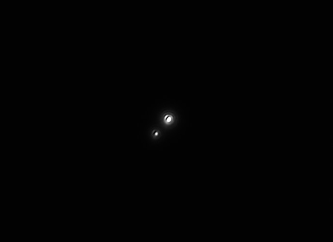

Super Serge! hier j'ai essayé par tous les moyens d'avoir Sirius B mais c'était en effet impossible. Même avec un filtre rouge. Mes acquisitions de cette nuit sur la lune me montre que la turbulence était relativement clémente dans le rouge. Mais la diffusion autour de Sirius était quand même trop forte.
Comme je n'y arrivais pas je suis allé faire un tour dans le cou du lion avec une double séparée de 4.3" (soit moins que la moitié de la séparation Sirius A, B) et c'était parfaite faisable.
SIRIUS All_sk10
On voit que ma collimation était presque bonne (asymétrie dans les disques de diffraction)!
Je devrai retenter sirius une autre fois Smile

Ta collimation est excellente mais curieusement le cercle d'Airy n'est pas aussi "rond" dans l'étoile brillante.
Turbulences probables car ta résolution est très bonne et bien supérieure à la qualité du ciel belge en général...
Nombre de messages : 1393
SIRIUS Empty
MessageSujet: Re: SIRIUS   SIRIUS EmptyLun 18 Fév 2019 - 18:45
J'ai refait ma collimation sur une étoile proche de la lune (60°) de hauteur. Il est possible qu'en descendant sur Sirius et en ajoutant la barlow X3 la collimation bouge un peu (venant du porte oculaire à cause du poids / bras de levier de la barlow)
J'ai oublié de préciser pour la double dans le lion qu'il s'agit de gamma Leo, donc celle du cou! Sa magnitude est conséquente donc très jolie en visuel.
Les ZWO en ce moment sont très impressionnantes, je pense acquérir une roue à filtres manuelle bientôt aussi car c'est un peu long de faire de la couleur sans roue à filtres. (refaire le focus à chaque fois... fastidieux même si c'est rapide )
SIRIUS Empty
MessageSujet: Re: SIRIUS   SIRIUS EmptyLun 18 Fév 2019 - 18:48
J'ai oublié de préciser que l'image de la double du lion est en fait un empilement de poses courtes, ce qui explique la résolution très bonne (autour de 1"). Je ne sais plus le temps de pose individuel, 50ms ou 100. Film de 60", la moitié des images ont été gardées
