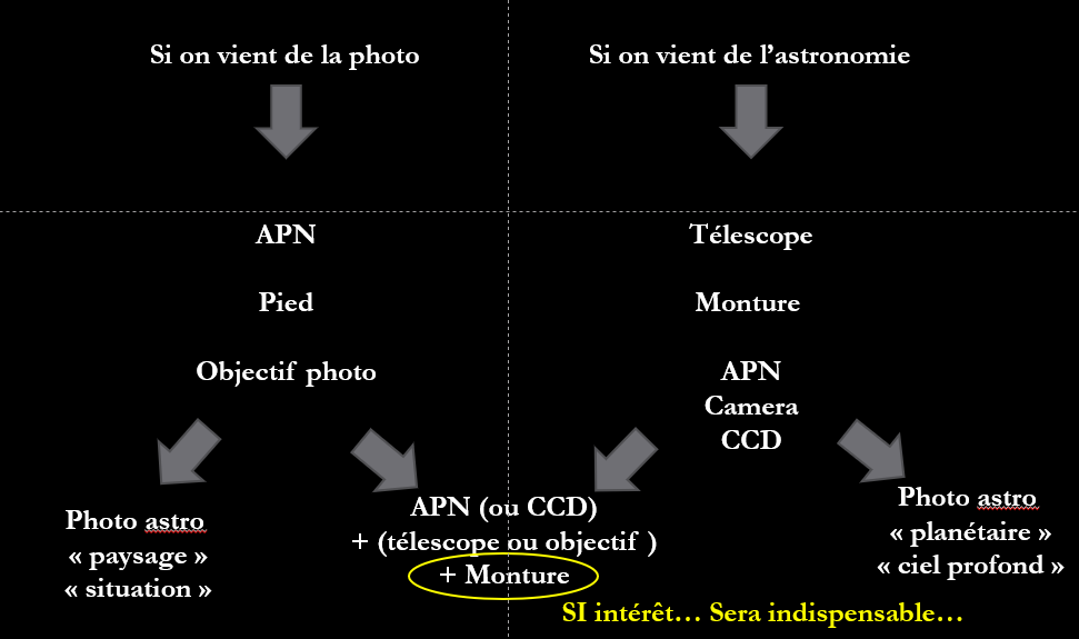

Ok, partons de l'essentiel... Soit on dispose déjà d'un matériel (photo), soit on a commencé par le matériel astro et on cherche
comment photographier...
