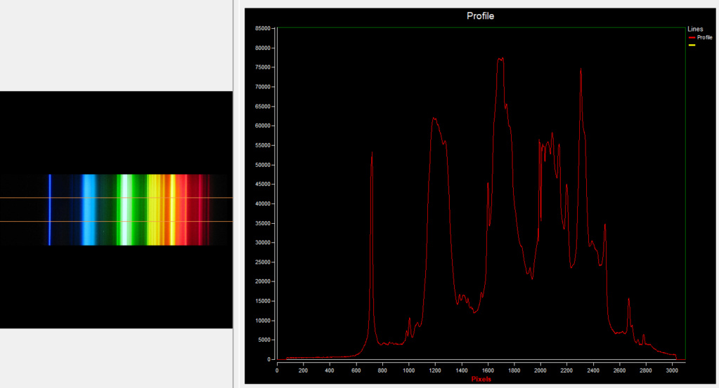

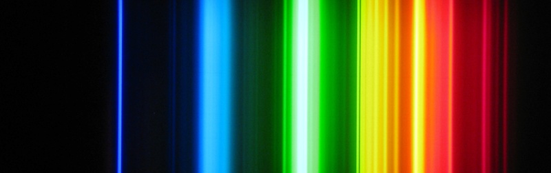

Un appareil photo (low cost) et on teste sur une lampe "basse énergie"...
Petit bricolage rapide...  Spectr10
Ce qui nous fait (sans calibration)
Petit bricolage rapide...  Captur12
Pas trop mal...
