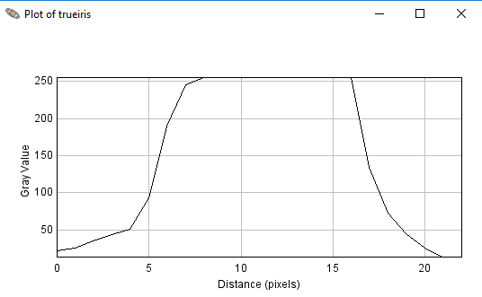

| N'oublies pas que la "capture", c'est pas mon truc "pratique", moi, je suis un théoricien... Donc, je sais par contre que " la critique est facile, l'art est difficile..." Parlons saturation... - si tu regardes le "niveau" des étoiles, le "rond" est causé tout autant par les ondes (comportement normal) que par le niveau de signal atteint en un point.. - si une étoile est "ponctuelle et non saturée", elle doit avoir une courbe très proche de  Donc... très simplement.. Le nombre de pixels atteignant la valeur maximale au centre de l'étoile doit être "réduit", pas aussi étendu... Ex :  Voici la courbe d'une étoile (hors champ principal)... Comme tu vois, même en 255 niveaux, c'est un brin "étalé" => saturé... Rem : une image équilibrée n'est pas forcément "jolie"... Mais à l'addition (et là, la méthode choisie influence pas mal...) le phénomène est fort visible... _________________ Il faut toujours viser la Lune, car même en cas d'échec, on atterrit dans les étoiles. (Oscar Wilde)

| Il faut se baser sur UNE image, non assemblée... C'est le cas ici ? Ici : encore du "surexp" sur les hautes valeurs... des pentes très raides ailleurs... Hem... Tu as fait une nouvelle capture ? Ou tu "modifies" les niveaux (ou le nombre d'images) avant addition ?  Maintenant, rappelle ta config et tes paramètres ? - focale, capteur, durée ? _________________ Il faut toujours viser la Lune, car même en cas d'échec, on atterrit dans les étoiles. (Oscar Wilde)
