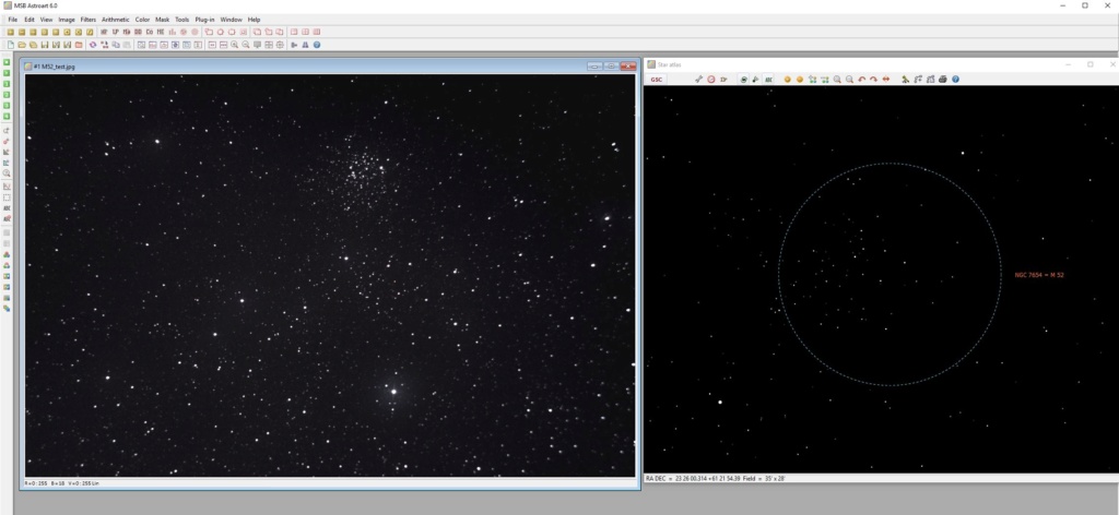

Et bien, on peut chercher...
Bon, pour un petit besoin "KIC"... Je mets à jour / vérifie / inventorie les outils dont je dispose
dans le domaine "astrométrie, photométrie, etc..." (avec les GB de softs que j'ai sur disque, autant faire le tri)
Je commence par Astroart 6.0...
On dispose d'une fonction "Star Atlas" directement disponible... En théorie...

Mais quand j'ouvre le menu chez moi, je vois certes des "labels", mais guère d'étoiles...
Ok, je prends la photo de steamystef (M57) et je veux obtenir la même vue dans le "star atlas", je fais comment ?

Ok, je bascule vers cette subdir...
Yes, it works...  cheers

Une fois que le catalogue est "en ligne", "astrometry" et "photometry" fonctionnent...
Remarque : il faut cocher "uncertain objects", car sinon : on ne voit pas grand chose...
Maintenant, j'ai fait le tuto sur la photometrie... Cela fonctionne...
Astroart 6.0, catalogues et astrométrie... Photom13
OK, une fois calibré sur 3-4 étoiles, toute étoile rajoutée est automatiquement calculée...
