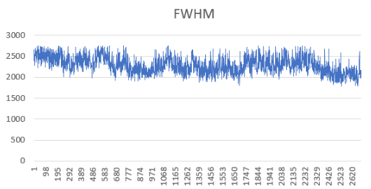

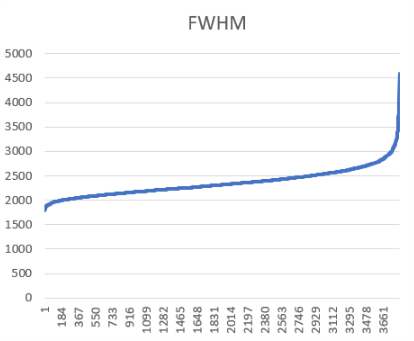

| Bonjour  Alors que le PC est en train d'empiler les brutes de la veille, je vous présente l'image de l'avant veille  Acquisition on ne peut plus classique avec mon matériel habituel. Bon les nuits sont encore chaude donc j'ai décidé de redescendre à 3" pour éviter que le dark current de mes brutes soit de l'ordre de grandeur de mon bruit de lecture. Ce sera déjà un bruit en moins si je ne m'abuse. Cette nuit là il y a eu quelques nuages et je n'ai pas pu commencer dès la nuit noire (et la lune se levait passé 1h du matin). Au final, 2700 poses de 3" ont été intégrées = 2h15. Pur faire le tri, j'ai testé une nouvelle technique bien plus quantitative que mon habituelle, "oh cette bonne brute à une FWHM de X, du coup je prends tout ce qui est sous 1.5*X ", enfin, c'était l'esprit. Maintenant, j'exporte toutes les valeur d'analyse d'image via MaximDL et les sauve en CSV pour les ouvrir avec excel. Je les trie par ordre croissant et je choisi la quantité à garder. exemples: voici la FWHM par ordre chronologique (mais filtré). On voit qu'elle s'améliore au fur et à mesure de la nuit. (l'objet monte dans le ciel, meilleur map en fin de nuit par la dilatation thermique)  et voici le graphe trié qui m'a servi à savoir ou fixer mon seuil maximum:  et comme il y a eu des nuages qui sont passés sur mes brutes, j'ai analysé le facteur "intensity" qui diminue quand un nuage passe (même si le fond de ciel monte dans mon cas), je suppose qu'il fait un rapport de contraste étoile/fdc) ou calcule le flux des étoiles,... enfin bref, trié cela donne ceci:  j'ai donc ajouté ce facteur de sélection. je pense que c'est intéressant quand on a 4000 brutes d'effectuer cette analyse car je ne peux pas choisir mes brutes comme on le ferai sur une 40aines. ah oui, l'image! Une résolution correcte sans être incroyable. Toujours en NB, pas le temps de faire de la couleur avec ces courtes nuits la full: https://www.webastro.net/upload/images/122643-1533653161.jpg  Bonne journée! _________________ Galerie Astro personnelle: https://www.flickr.com/photos/mathieuleveque Galerie Photo personnelle: https://astrolandscaper.wixsite.com/mathieuleveque

| Superbe image ! On voit super bien les extensions du haut, et une jolie "petite" spirale à l'extérieur du groupe Ça a l'air vachement intéressant comme méthode de tri, mais je ne comprends pas tout... Par exemple, que représentent les valeurs sur les axes d'ordonnées ? En abscisse, c'est bien le n° des images ? Et comment trouves-tu la FWHM moyenne d'une brute ? Grâce à Maxim DL ? | |
|  | | Astrolulu Saturne
Nombre de messages : 1418 Date d'inscription : 02/10/2014 Localisation : Ottignies
 | Sujet: Re: Quintet de Stephan et analyse de session nuageuse Mer 8 Aoû 2018 - 21:37 | |
| La FWHM est donnée en pixel*1000, donc 3500, c'est 3.5 pixel, après tu peux convertir avec ton échantillonnage (ici 0.82"/px). L'intensité en ADU je suppose, donc bêtement une somme de valeur de pixel. Par contre je n'ai pas idée de comment elle est calculée. A priori, on dirait une somme d'intensité d'étoiles (toutes les étoiles du champs) car elle diminue avec un nuage (alors que le fond de ciel monte). et oui, on abscisse c'est le nombre d'image (pas leur indice) Toutes ces données sont exportées depuis maximDL après analyse de ma pile d'images prétraitées  _________________ Galerie Astro personnelle: https://www.flickr.com/photos/mathieuleveque Galerie Photo personnelle: https://astrolandscaper.wixsite.com/mathieuleveque
