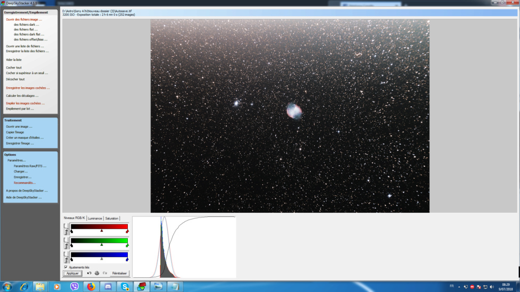

Coucou, J'ai un problème avec mes flats !
Je comprend pas la cause et je viens auprès de vous chercher de l'aide Smile
Alors quand je fais mes flats, j'ai un gros gradient et je ne sais pas comment faire pour savoir d'où il vient. Quelqu'un a déjà eu le problème ?
Voici l'état de mon flat :
Problème flat Dsc01310
Et sous DSS avec le flat j'obtiens çà :
Problème flat Dssgra10
Merci d'avance Smile

Déjà, ton image est bizarre... Le nom est dsc01310.png mais le contenu est du JPEG...
(x'ffd8ffe0" en entête...)
Ensuite, ton éclairage (quel qu'il soit), et à mon sens décentré... (ou pas perpendiculaire)
=> une correction devrait être "centrée", sauf si ton optique est vraiment en très mauvais état de calibration !
Ensuite, la capture n'est visiblement pas au 2/3 de la densité dynamique (même remise sous 256 niveaux)
=> je t'engage donc à vérifier l'histogramme lors de la prise de l'image.
Et pour finir : le fond est-il vraiment "blanc" ? ou gris ? (question de valider la balance de blanc)

Sans entrer dans les détails on voit surtout que le Flat n'est pas flat,sombre au-dessus ce qui donne (en divisant) une barre plus claire au-dessus.
Tu as construit ce flat toi-même je crois et tu pourrais peut-être vérifier si l'éclairage à l'intérieur est encore uniforme.
Il faut bien-sûr et avant tout avoir  un éclairage uniforme.

Je ne prétends pas avoir la bonne façon de poser les flat mais je fais ceci:
je prends la photo en "auto" et je regarde les infos puis je calcule la pose avec le même nombre iso des photos astros et je choisis le temps de pose au bon iso pour prendre les flat. J'espère être ainsi aux 2/3.

J'ai refais des tests en tournant la boite à flat dans tout les sens et j'ai le même souci...

Pas sûr que ce soit ça mais avec le 5D dé-filtré les images prises en laissant la visée à l'écran donnent de drôles de résultats. Tout rentre dans l'ordre avec la visée normale, obturée évidemment .

Est-ce que le problème peut venir du défiltrage ?

En théorie : un dé-filtrage peut évidemment influencer la "couleur" à la capture,
mais avec un "filtre neutre", ne touche pas au capteur en soi : pas d'influence, ni à la prise, ni à la visée...
=> essayer avec une autre boite à flat (j'ignore la disposition des lampes)
=> avec le ciel bleu (si il y en a encore Razz ) ou un "mur" bien éclairé (pour tester avec un objectif)

J'ai eu aussi pas mal de problèmes avec les flats, mais pas les mêmes.
Avec le C8 et le red j'ai beaucoup de vignetage. Donc pas le même problème.
Je les calibres au milieux de la D Din et pas au 2/3. Mais ils me semblent plutôt bon haut/bas.
As-tu le même problème sur tes images : luminosité différente haut/bas ?

J'utilise une BAF mais aussi un ciel bien dégagé pour les photos avec objectif, les couleurs ne sont pas bonnes mais cela efface un peu mes problèmes.

Hugues tu as une lunette?
Si oui mets ton A7s derrière ta boite a flat devant et teste...
A mon avis c'est de la lumière qui rentre directement dans le crayford depuis la boite à flat au lieu de passer par les miroirs...
Si ton flat est plus homogène sur la lulu tu sais que c'est ça...

Oui bonne idée, mais il me semble que Hugues avait tourné son appareil !

Quel est ton temps de pose pour tes flats ? avec les appareils photos si le temps de pose est trop court l'obturateur ne fonctionne pas correctement et le rideau ne balaye pas le capteur homogènement (généralement pour des vitesses de l'ordre de 1/1000 à 1/4000)

C'est possible aussi, moi je fait mes flats (parfois à 1/8000s) et mes images sans utilisé l'obturateur mécanique.

Je crois que je fais mal les flats en fait... je suis pas sur mais sur l'histogramme en partant de gauche à droite, je fais en sorte que l'histogramme soit à 2/3 vers la gauche. et je prend les flat à 1/200ème

Cela n explique pas le problème haut bas
