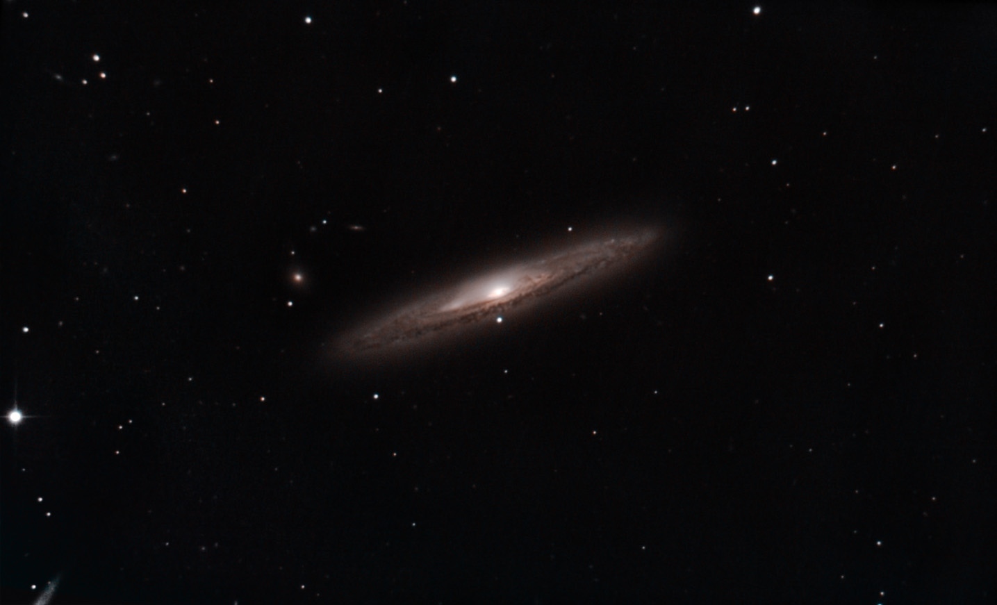

nuit 1: ngc4216 on part pour de l'exotique. La lune se lève tôt, pas de temps à perdre. Comme les RVB seront faits avec la lune, on part sur une galaxie compacte. 55 millions d'années lumières et une taille apparente de 6.9'x1.2' ce n'est donc pas très très grand si on compare aux suivantes. Mais c'est bien de changer ! Sur les forum en ce moment c'est m101 à toutes les sauces (29'x27' c'est pas la même chose! )
Environ 3h de poses en L (3500*3" gardées sur 4000, une bonne nuit! pour rappel, ce n'est pas du lucky imaging, c'est de la pose courte que je fais Wink )
puis 30minutes par couches RVB

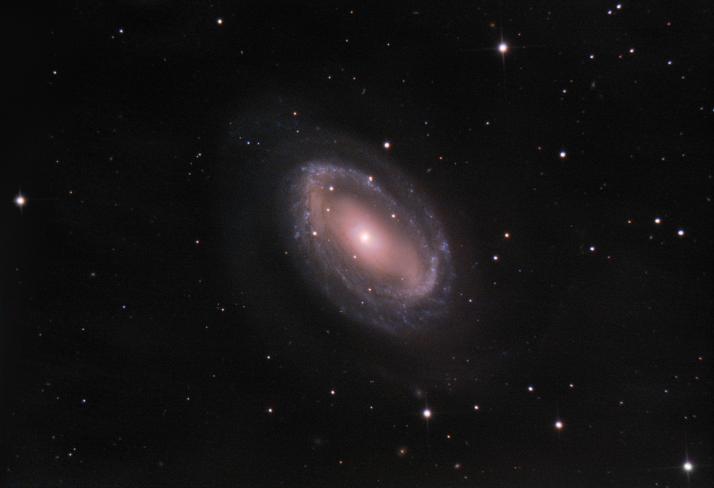

nuit 2: ngc4725 (10'x7' en taille apparente). J'invite des amis intéressés par l'astro pour leur montrer ma démarche photographique. Comme on fait notre petite soirée en même temps, je ne ferai que des poses en luminance et je rangerai quand la lune sera là. Wikipédia: "NGC 4725 est une galaxie spirale intermédiaire barrée située à environ 41 millions d'années-lumière de la Terre dans la constellation de la Chevelure de Bérénice. NGC 4725 is a Seyfert Galaxy, suggesting an active galactic nucleus containing a supermassive black hole. " si ca ce n'est pas la classe... Pareil que pour la précédente: environ 3h de poses. Par contre le fond de ciel est un peu dégueux (non-homogène). Je ne l'explique pas, j'ai essayé de minimiser les dégâts. Je pense que ca reste regardable Smile
Pas 1, pas 2, mais 3 objets! ngc4216, ngc4725 et m109 122643-1525881389
la full : https://www.webastro.net/upload/images/122643-1525881389.jpg

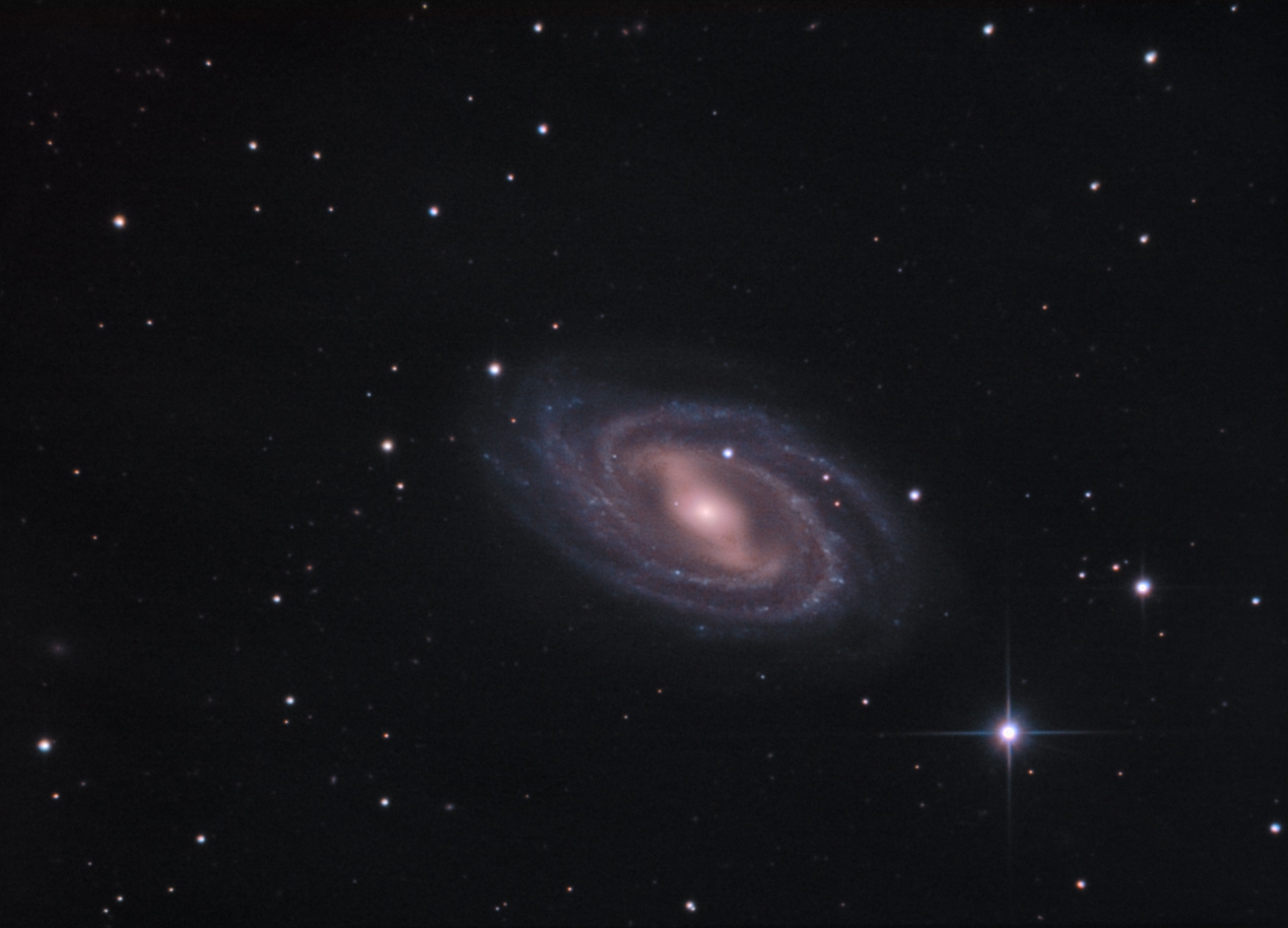

nuit 3: M109, un classique quand même, mais je l'aime vraiment bien cette spirale barrée. Je la trouve très esthétique. Sa distance a l'air mal connue, environ 55 Million d'année lumière. Située dans la grande ourse. Ici je pose un peu plus, environ 5000 poses de 3 secondes (la lune se lève plus tard).
Pas 1, pas 2, mais 3 objets! ngc4216, ngc4725 et m109 122643-1525881430
la full: https://www.webastro.net/upload/images/122643-1525881430.jpg
Si quelqu'un qui aime l'astrométrie savait regarder sur la full jusqu'à quelles distances sont les petites galaxies en arrière plan je serais très intéressé! j'ai du mal à trouver des catalogues qui vont aussi loin...

Très jolies galaxies, j'aime particulièrement M 109 ! On voit bien la différence de résolution 250 VS 80 !!
NGC 4725 est aussi vraiment sympa, tu as une jolie extension sous la galaxie, bien joué !

C'est noramal d'avoir  une différence, et puis moi je recherche la résolution c'est différent, on adapte le setup Wink pour comparer, il faut mettre la mienne a 100% et adapter la tienne  Mr. Green

Oui je sais bien, mais c'est juste pour montrer que c'est bien le diamètre qui apporte la résolution !
Et si je met la tienne à 100% t que j'adapte la mienne, on ne verra plus grand chose Smile

Mais tout d'abord, une petite comparaison :
Pas 1, pas 2, mais 3 objets! ngc4216, ngc4725 et m109 Compar23
A gauche, la photo de AstroLulu, au droite, celle de... Hubble !
Pour les débutants, voici la cible à atteindre...
Avec son matos, arriver à "sortir" les détails galactiques sur NGC 4725 !
=> regardez et comparez les étoiles dans le nuage et dans la périphérie...
Vous avez dit "mise au point" réussie  ?  Razz Razz Razz
Un bel objet, NGC4725, une des galaxies spirales à un SEUL bras... scratch
Qui en a intrigué plus d'un tant que les ordinateurs n'ont pas été assez puissants pour lancer des simulations sur l'évolution possible vers ce type de modèle...
La plupart des galaxies spirales (y compris notre galaxie) sont caractérisées par leurs deux (ou plus) bras spiraux. Et là, NGC 4275 n'a qu'un seul bras en spirale !
On a appelé ces structures spira mirabilis (ou  spirales logarithmiques ).
A remarquer la grande quantité d'étoiles bleu-blanc de grande masse, et les couleurs rouges et pourpres viennent des régions riche en H II (et qui est aussi la région où la création des étoiles se passent...).
Mais en plus, NGC 4275
- d'anciennes populations d'étoiles jaunâtres
- de nombreuses voies remplies de poussière et de gaz d'expulsion galactique
-  et un noyau central brillant
=> de-facto un trou noir supermassif (des millions MS)
Et tout cela dans un espace aussi grand que notre Voie Lactée (env. 100000 AL)
Un beau cliché... Continues sur ta lancée dans les objets exotiques... !!!  thumleft thumleft thumleft thumleft

ttf, merci de comparer avec hubble mais je suis encore à des années lumières de sa résolution (cfr le post de m95 avec son coeur brisé Wink ) car en ce qui concerne ton image de droite on dirait une image au T500 pendant une bonne nuit :p Ce qui m'impressionne c'est la profondeur des images que j'arrive à avoir malgré un ciel assez mauvais. Si on regarde ton crop, au dessus de l'étoiles en bas à droite, il y a un petit groupe de galaxie qui doit être à une fameuse distance! Pour ce qui est de la magnitude, je pense atteindre correctement 21 dans le rouge (à vérifier, 22 peut-être ? soyons rêveur ! Wink ). Merci pour tous ces détails, c'est d'autant plus appréciable de voir l'image en comprenant un peu mieux ce que l'on voit.
Pour terminer sur la mise au point. il vaut mieux passer 5 minutes à s'assurer qu'elle est bonne plutôt que de perdre 2h si elle est mauvaise. Comme je dis, sans mise au point pas d'image. D'ailleurs je dois souvent la modifier au moins une fois pendant la nuit avec les variations de températures. (souvent dans le même sens, le tube se contracte avec le froid, c'est pas du carbone  Mr.Red)
