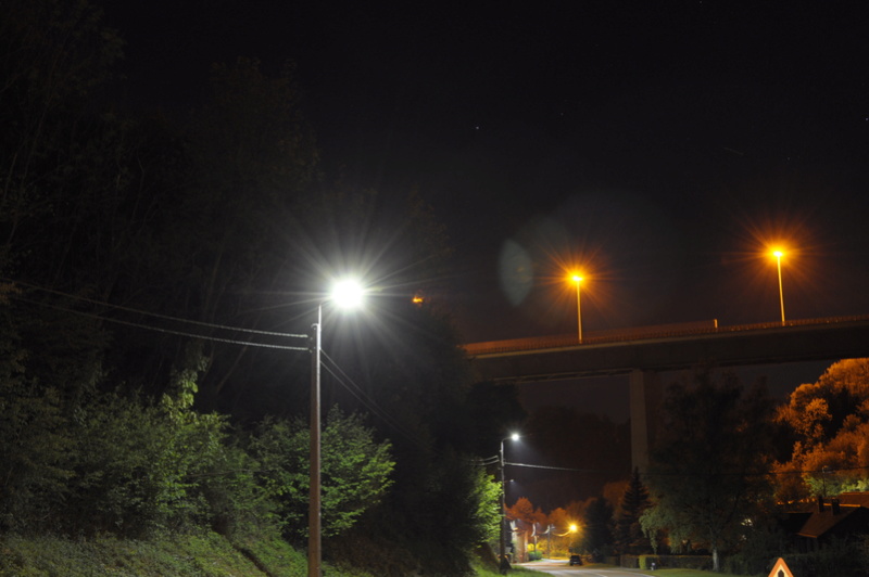

Alors, voici quelques clichés du jour avec et sans filtre sur LED et Sodium.

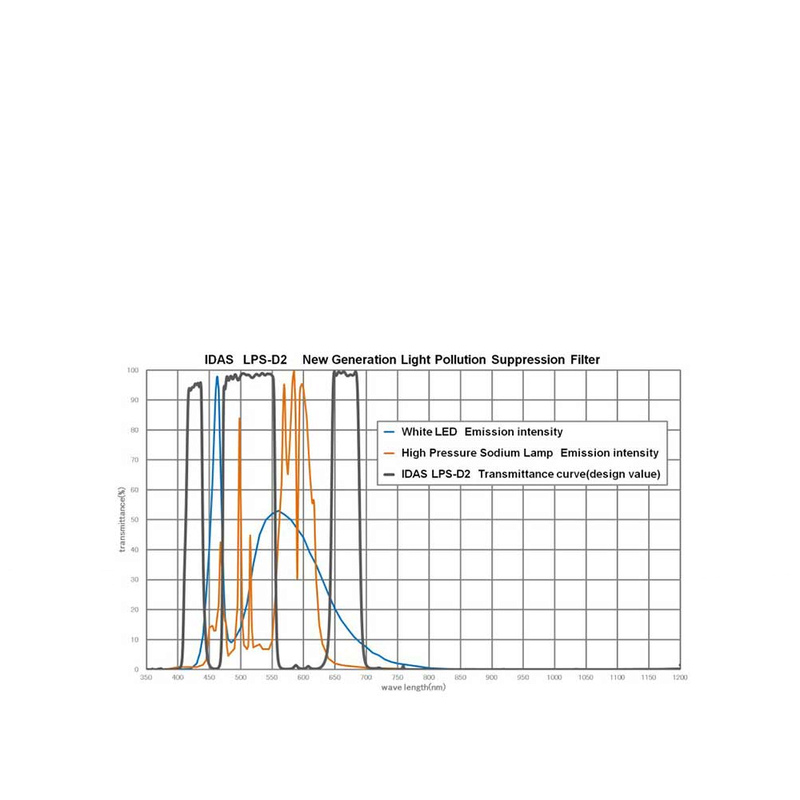

Pour rappel voici la courbe prévue pour le D2
Petit Test Filtre IDAS LPS D2 Hutech11
Voici un petit plan à Remouchamps avec en premier plan, du bon LED bien blanc bien gras qui tache, l'incarnation même du fléau de l'astronome. Et en deuxième plan, sur le pont, le gentil petit chaperon sodium... Tout a été pris sur 800 ISO (c'est mon réglage photo CP...). Je précise ne pas avoir changé ma MAP entre le changement ce qui explique le légé flou à mon avis avec filtre car j'ai fait ma map sans.
5sec 800 ISO sans filtre
Petit Test Filtre IDAS LPS D2 800_is10
5 sec 800 ISO avec filtre
Petit Test Filtre IDAS LPS D2 D2_5se10
on passe directement à la version 30secondes (j'ai la version 2-5-10-20-30sec pour celui qui veut)
Petit Test Filtre IDAS LPS D2 800iso10
La même avec le filtre
Petit Test Filtre IDAS LPS D2 D2_30s10

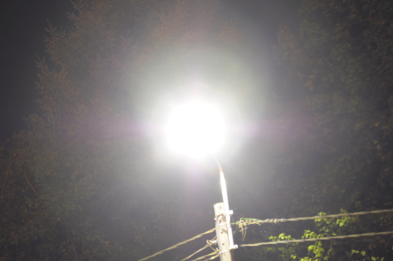

Test sur le lampadaire LED direct 800iso toujours 5sec.
Petit Test Filtre IDAS LPS D2 800iso11
AVec filtre
Petit Test Filtre IDAS LPS D2 D2_60_10
Le sodium maintenant... Bein là par contre... J'ai posé 2-5-10-20-30-60 sec pour qui veut.
Voici 800iso 5sec sans filtre (le sale lampadaire devant chez moi Evil or Very Mad).
Petit Test Filtre IDAS LPS D2 _dsc0010
Avec filtre
Petit Test Filtre IDAS LPS D2 _dsc0011
30secondes...
Petit Test Filtre IDAS LPS D2 _dsc0012
Avec filtre
Petit Test Filtre IDAS LPS D2 _dsc0013
ET j'ai pris avec 60sec pour le fun aussi... Ah tien cassiopée qui se planque derrière xD
Petit Test Filtre IDAS LPS D2 _dsc0014
Si je dois résumer pour moi... Sodium ok... Led... prendre un dafalgan fait plus d'effet...  Twisted Evil. Ca aténue légèrement mais comme on peut s'y attendre , sur du led blanc qui tâche ça fait pas le poids en direct. Je pense que ça doit quand même bien atténuer la luminosité en périphérie du lampadaire, faudra que je teste.

@ Valéry : pourquoi as-tu deux lampadaires quand tu mets le filtre ?
Je me suis posé la question aussi... j'avoue ne pas avoir trop pigé pourquoi. Je me suis demandé quand même si ce n'était pas le fait d'avoir placé le filtre devant et pas clipsé (c'est un 2" que j'ai pas un clips) qui a généré ça.

Cela ressemble à un "ordre" 0,1,2 classique d'un réseau...
Au 0 = signal original
  A 1 = signal "filtré" (dans le cas d'un réseau, spectre)
Etc...
Et, en soi, un filtre référentiel, ce n'est que cela aussi !
Deux (ou plus) de couches assemblées...

Merci pour la précision, je comprend mieux ! study Donc si je comprend bien, si le signal était assez fort on pourrait obtenir 2 voir même 3 répliques de l'image? Quoique, ça serait du au signal ou à la capacité réfléchissante des couches de verres?
Nombre de messages : 8559
Petit Test Filtre IDAS LPS D2 Empty
MessageSujet: Re: Petit Test Filtre IDAS LPS D2   Petit Test Filtre IDAS LPS D2 EmptyJeu 3 Mai 2018 - 7:27
Les deux...
Le filtre, en soit, n'est pas prévu pour "bloquer" totalement les effets d'une lumière (dans ce cas, il faudrait TOUT bloquer), mais pour les atténuer...
Pour "filter" des fréquences, on doit forcément "réfléchir" des longueurs d'ondes à un moment ou l'autre...
Donc : selon la quantité de lumen ET l'épaisseur entre lames de verres (= un "réseau" de diffraction),
tu auras le phénomène ou pas...
Petit Test Filtre IDAS LPS D2 Image
Pour confirmer, essaie avec une lampe a flux variable :
- A puissance maxi : tu devrais avoir l'image de niveau 1 (et -1), voire 2 (et -2)
- Au fur et à mesure vers une basse intensité : elle va s'estomper ...
MessageSujet: Re: Petit Test Filtre IDAS LPS D2   Petit Test Filtre IDAS LPS D2 EmptyJeu 3 Mai 2018 - 19:17
C'est très possible mais je trouve que l'intensité du deuxième lampadaire est vraiment forte.
Je regarderais quand même si le filtre est bien perpendiculaire à l'axe de visée.
Il me semble que le second ordre devrait être hors capteur, non ?
Les ordres 1 et -1 sont de même intensité (théoriquement) et symétriques, on devrait voir les deux si on en voit un.....A mon avis ils sont tous les deux hors capteur si le filtre est loin devant l'objectif.
Nombre de messages : 2063
MessageSujet: Re: Petit Test Filtre IDAS LPS D2   Petit Test Filtre IDAS LPS D2 EmptyJeu 3 Mai 2018 - 19:34
Je rejoins Serge pour moi c'est le coup du reflet "classique".
MessageSujet: Re: Petit Test Filtre IDAS LPS D2   Petit Test Filtre IDAS LPS D2 EmptyJeu 3 Mai 2018 - 19:36
Un filtre de la qualité "IDAS" ne fonctionne pas comme un réseau et ne se résout pas à décomposer la lumière sur le capteur, le résultat serait catastrophique en astro.
Il fonctionne en opposition de phase sans effet(s) secondaire(s) pour le capteur.
La difficulté de construction vient de l'obligation de mettre en opposition de phase TOUTES les fréquences indésirables.
MessageSujet: Re: Petit Test Filtre IDAS LPS D2   Petit Test Filtre IDAS LPS D2 EmptyJeu 3 Mai 2018 - 20:10
Comme je disais "Donc : selon la quantité de lumen ET l'épaisseur entre lames de verres (= un "réseau" de diffraction), tu auras le phénomène ou pas..."
Je n'ai pas "creusé" le filtre IDAS...
Si réflexion, je ne la trouve pas trop "classique", car importante... Razz
Quand à avoir une intensité "forte" en ordre 1 = banal... Cool
Mais il faudrait le -1, en effet... Embarassed
=> si Serge indique que le filtre n'agit pas comme un réseau (même dans des conditions extrêmes, comme "hors axe) : ok, donc, hypothèse non validée.
Mais comment filtre-t-il, exactement  ? Je creuserai, à l'occasion...  scratch
MessageSujet: Re: Petit Test Filtre IDAS LPS D2   Petit Test Filtre IDAS LPS D2 EmptyJeu 3 Mai 2018 - 20:43
Tous les filtres fonctionnent de la même manière, à savoir la fréquence indésirable suit deux chemins différents qui se retrouvent en opposition de phase,ce qui annule le signal. L'idée est simple mais la construction l'est bcp moins car il faut annuler les fréquences indésirables et laisser passer le mieux possible les autres.
Ce qui m'a frappé dans les lampadaires, particulièrement les LED c'est qu'on devrait voir le deuxième de toutes les couleurs (résultat si réseau ordre 1) mais ce n'est pas le cas.
Pour moi c'est clairement un reflet complet sans décomposition de lumière.(filtre et objectif pas parallèles).

Ça peut se tenir dans le sens où concernant les conditions de prises, j'ai donc incliné l'APN vers le haut et déposé le filtre en équilibre sur l'objectif. Il est donc possible que le bord inférieur ne soit pas entièrement en contact avec tandis que le haut bien car reposé sur le bord. Dans ce cas les deux ne seraient pas parallèle.
