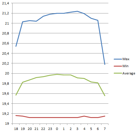

 | Sujet: Re: Sony A7Sa au C8 Lun 16 Avr 2018 - 19:55 | |
| Intéressante remarque... Sur 6785 mesures, voici une vue "cumul par heure" des valeurs SQM (calibrées)  Rem : je n'ai gardé que les mesures significatives au dessus de 19 mag/arcsec² Mon "max", c'est 21.24. Donc, 21,3 c'est meilleur que mon site sur quelques mois (mais bientôt un an  de données )... Mais comme à l'OCA on a déjà mesuré 21,7 (en théorie, aussi calibré), pourquoi pas ? En pratique, sur 177 jours, j'ai disposé de - 141 jours de min 19 mag/arsec², - 108 jours de min 20 mag/arsec², - 90 jours de min 21 mag/arsec², Mais cela ne veut pas forcément dire que le ciel était dégagé ! Néanmoins, il faudra faire une campagne de calibration des SQM's, un jour... Mais cela exige : - soit d'avoir une "boite" de calibration (je devrai remettre la mienne en état) - soit d'avoir tous les SQM's sur le même site Et de toute façon, avec des piles neuves ! (influence non négligeable) _________________ Il faut toujours viser la Lune, car même en cas d'échec, on atterrit dans les étoiles. (Oscar Wilde)

| - ttf a écrit:
- Intéressante remarque...
Et de toute façon, avec des piles neuves ! (influence non négligeable) Dans quel sens est l'influence ? | |
 | Sujet: Re: Sony A7Sa au C8 Mar 17 Avr 2018 - 5:30 | |
| Le capteur et tout ce qui l'accompagne fonctionne sur 5V. Mais pour des facilité de packaging de la version "portable", on met une pile de 9V qui simplifie le remplacement... => tant qu'elle débite assez d'ampère, tout fonctionne... J'ai remarqué une différence, au fur et à mesure du temps, entre la mesure du SQM-L (batterie) et du SQM-U (USB). Pour ce dernier, j'utilise une batterie sérieuse (UPS) lui délivrant une alimentation très stable vu la température... La différence est de 0.23V quelque soit la température... Ex : variation voltage versus les températures dans ma région (delta de +27 à -17°, soit 44°)... Fait froid, isn"it ? Mais sur 177 jours (d'automne - hiver, évidemment), il y a eu 77h de plus de 18°  Dans le cas du "mobile", la différence de chaleur (débit de la batterie, surtout ancienne) entre la première mesure et la dernière influence la qualité de la mesure d'un ordre pouvant atteindre 0.8 mag/arscec² => donc, pas de règle, variable selon : la température de stockage, ambiante et le nombre de mesures... Mais surtout quand la batterie devient "faible" (pour une 9V), donc, quand elle atteint les "vrais" 5V en délivrance, après des années d'utilisation dans le même SQM...  Le futur capteur (en élaboration), intégrera : - mesure PL - mesure nuages (basé IR) - mesure de la température / humidité - mesure perturbation du fond du ciel Mais cela, c'est une autre histoire...  _________________ Il faut toujours viser la Lune, car même en cas d'échec, on atterrit dans les étoiles. (Oscar Wilde)
