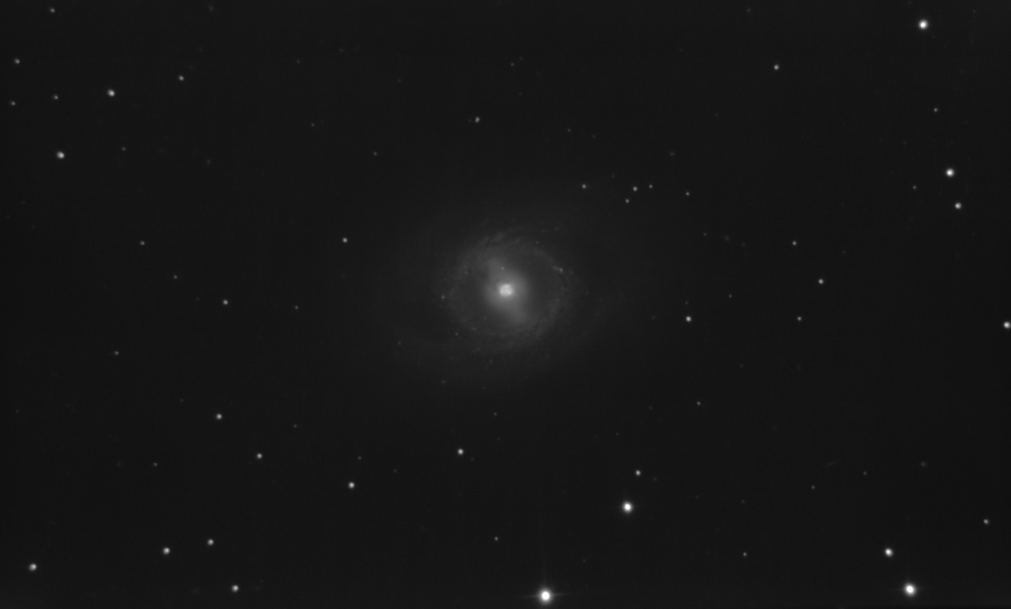

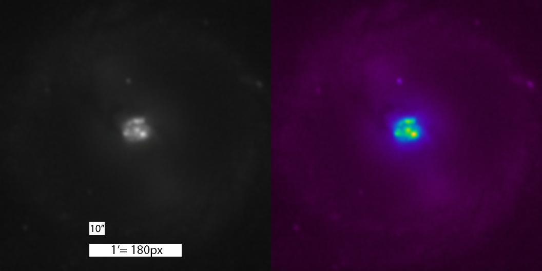

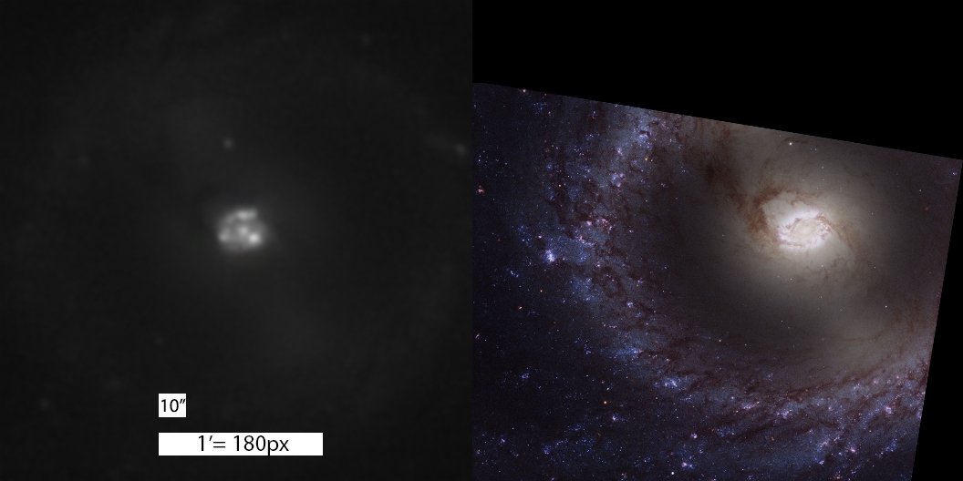

| Salut les amis! Mardi j'ai voulu sortir une belle image, vous savez, celle qui claque. Donc je sors le gros tube (254/1200) je mets ma caméra asi 178MM et je pointe une belle grosse galaxie: M95! malheureusement il est déjà 22h30 quand je lance les acquisitions et un peu avant 1h les nuages sont déjà là... Raté pour la belle image donc.... mais je me décide quand même d'empiler les images pour voir combien d'heure en plus je devrais lui ajouter. Ici il y a plus ou moins une heure 10 de poses.  Ce qui m'a frappé c'est le centre de cette galaxie. Ce n'est pas un "point" ou une zone homogènement dense. C'est clairement discernable. Voilà donc un crop à 300% avec une barre d'échelle sous l'image  Bon clairement il y a quelque chose la dedans! c'est en allant voir une image de Hubble que cela devient plus clair! c'est une zone très intense et quelques nuages de poussières font de l'ombre! Deux à deux et à même échelle il est très facile de comparer les zones claires avec les zones sans poussières de l'image d'Hubble ainsi que les poussières avec les zones sombres.  Je n'ai pas grand chose de plus à ajouter, je ne suis pas un expert en galaxies mais je trouve que c'est assez remarquable ! Surtout que cela demande une certaine résolution pour différencier les zones dans le coeur. Bref, cela sauve un peu ma soirée Bon week end! _________________ Galerie Astro personnelle: https://www.flickr.com/photos/mathieuleveque Galerie Photo personnelle: https://astrolandscaper.wixsite.com/mathieuleveque
 | Sujet: Re: M95: un coeur brisé Sam 24 Mar 2018 - 7:00 | |
| là, j'aime l'image... Observation, interrogation, analyse plus profonde, réflexion et conclusion... Tu deviens quand astrophysicien, Mathieu ? Très bonne introduction à ma conférence de ce soir... Evidemment que la "résolution" fait toute la différence, mais ici, avec le matériel disponible jadis, les conclusions tirées sur l'évolution de ce type d'objet pouvaient être totalement fausses. On est passé de nébuleuse, à ensemble galactique et à galaxie, mais avec des interrogations sur tellement d'éléments : est-ce des étoiles supermassives (rassemblées, avec les effets de gravité liés ?) ou le centre d'un gaz (nébuleuse) ou un effet d'horizon (avec nuages, sur une galaxie) ? Des questions qui ont animé des discussions, le soir, au coin d'une lampe à huile, des astronomes de tous horizons... Ici, AstroLulu a refait le chemin de ses ancêtres... (ou dans une autre vie ?  ) _________________ Il faut toujours viser la Lune, car même en cas d'échec, on atterrit dans les étoiles. (Oscar Wilde)
