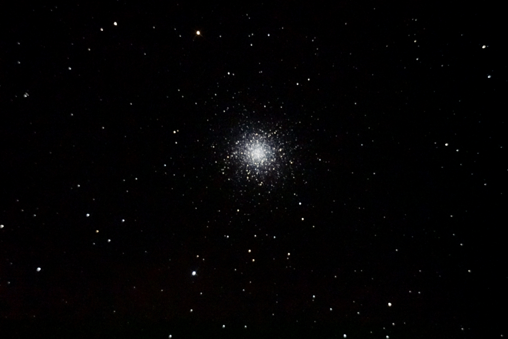

Le 500 f/6.3 n'est pas mal, mais difficile à mettre au point sur un sujet "astro" sans avoir de bons yeux......
Amélioration Setup - Page 2 Lune_510
Voici un exemple sur un objet "simple", prise à la volée (pas de pied, support sur bord de fenêtre)
Faut une bonne vue et un "doigté" car c'est très sensible (surtout avec la perturbation)...

Comme exemple... De quelqu'un qui "teste" les hautes sensibilités du A7S (avec un ciel valable)
M13 - 4 images de 1/2sec, 40000 ISO
Amélioration Setup - Page 2 M13-070816-22h41-t407f4b4ddp4
Dès que le ciel le permet (dans un ou deux mois ?), je testerai de mon côté...   Mr. Green
Nombre de messages : 910
Amélioration Setup - Page 2 Empty
MessageSujet: Re: Amélioration Setup   Amélioration Setup - Page 2 EmptyDim 21 Jan 2018 - 18:24
Aha, 40.000 ISO et 0,5"... C'est dément Smile
