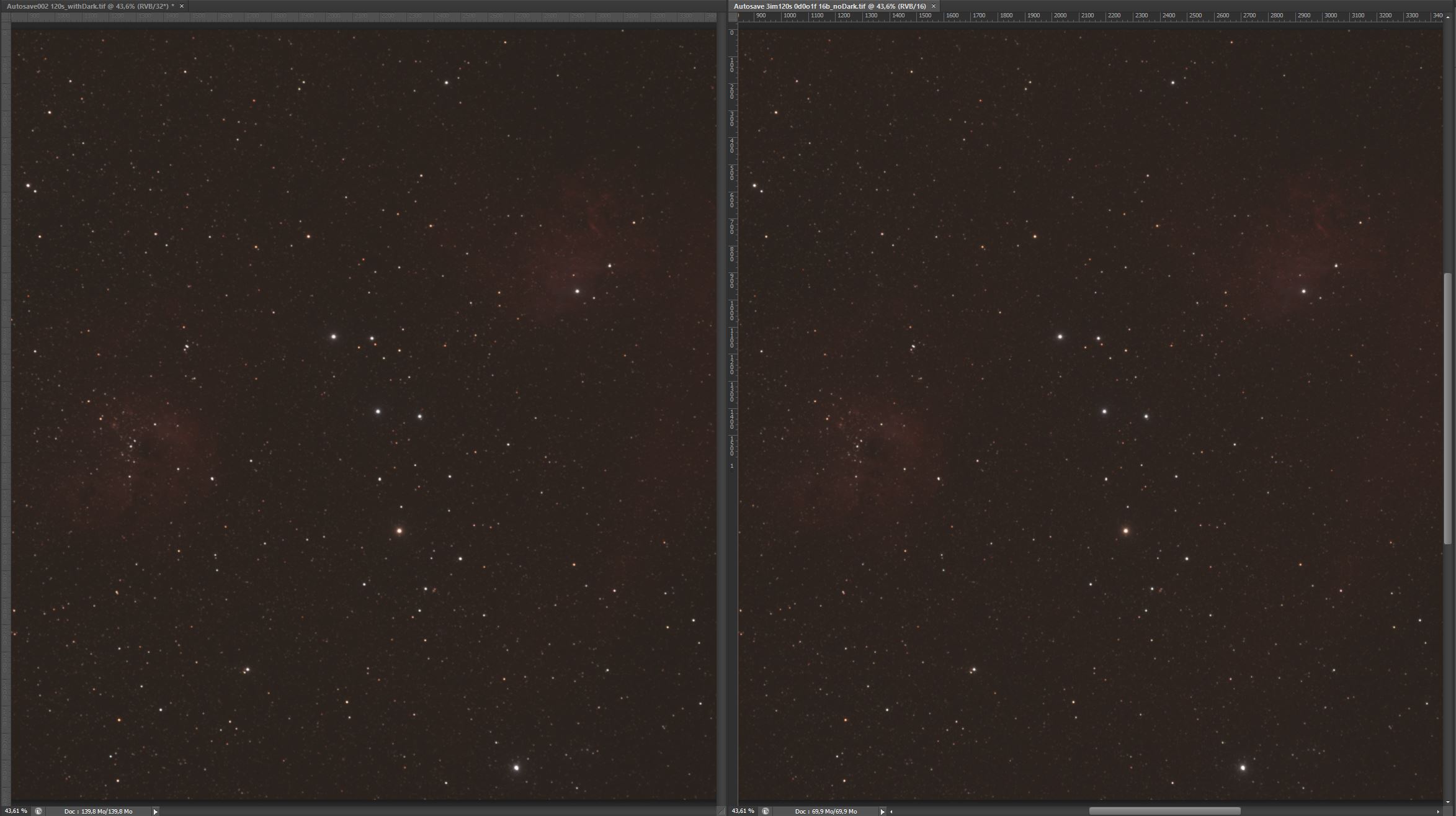

En se basant sur les images de PVG, sur IC405, quelques considérations sur le traitement (addition) des images issues d'un A7S...
https://www.astronamur.net/t5302-ic405-un-retour-de-flamme
A la fois intéressant et bizarre... Il va falloir examiner des zones en détails...
A7S et addtion d'images... Compar10
"Les dispersions" pouvant avoir plusieurs causes.
=> tu n'as pas une image < 30 sec ???

5x60   = 300 sec
3x120 = 360 sec
12x30 = 360 sec
En (grande) théorie le signal résultant des deux dernières images, si le traitement est identique,
devraient être quasi identique... Mais on détecte des différences "par zones".
Exemple :
A7S et addtion d'images... Compar12

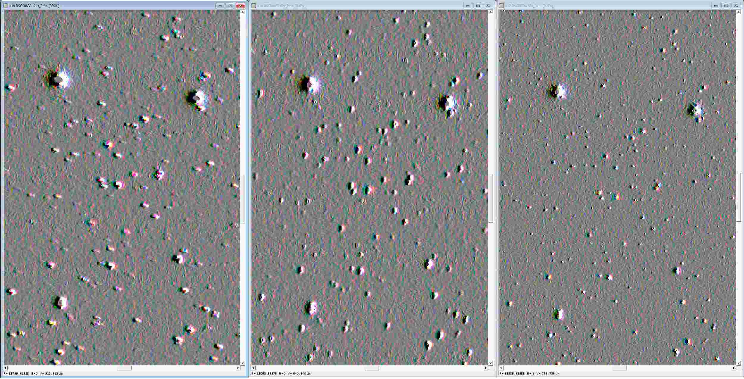

Bon, cela devient (très) intéressant...
Tout d'abord, noter que la sensibilité est restée la même : 3200 ISO.
Ensuite qu'il y a (ce qui parait logique) une liaison directe entre "traitement correctif" et la valeur ISO
utilisée (e.g. une pose à 20000 ISO sera plus "traitée" qu'une autre à 3200)
Maintenant, quand on "prétraite" chaque photo (unique) avec la même procédure, les différences
sont nettes...
A7S et addtion d'images... Compar13
Surprising, isn'it ?
=> on voit l'influence du suivi, qui est maîtrisé à 30 sec et ensuite dévie légèrement à 60 et 120 sec
Mais, par contre, en considérant les conditions de prise de vue identiques, on ne s'explique pas trop "logiquement" l'évolution du bruit...
La différence avec la 60 sec est marquante,
tout autant que la version 120sec, ou le bruit est "rectifié" automatiquement.
A ce stade de l'analyse, je dois évaluer les signaux supprimé et ceux ajoutés...
Par exemple, une même étoile entre 120, 60 et 30 sec

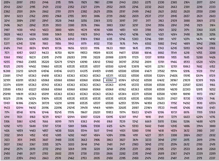

A 120 sec, max 65535
A7S et addtion d'images... Start117
A 60 sec, max 65535
A7S et addtion d'images... Start118
A 30 sec, max 65535 !!!
A7S et addtion d'images... Start119
Trois durées, doublées à chaque fois, mais une répartition relativement correcte, non saturée...
=> pas de saturation... Pratique, isn'it ?

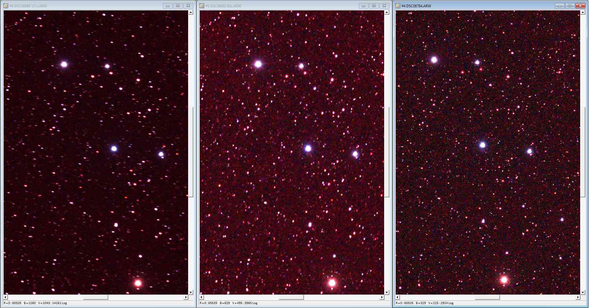

Bon, cela devient clair... (enfin, je me comprends...  Mr. Green)
Regardons une zone des images après
- conversion raw to fits
- alignement
- traitement du fond de l'image
- réduction du gradient
- inversion et obtention d'un niveau (quasi) identique...
=> on voit apparaître le signal des étoiles sans voir les défauts (hot pixels, etc...)
A7S et addtion d'images... Compar14
Comme vous pouvez le voir (sans rentrer dans les calculs...)
- L'image à 30 sec/3200 ISO : pris pour base, avec la visualisation des étoiles d'une région donnée (où se trouvait mélangé le plus de signaux "vrais" (capture) et "faux" (bruit))
- l'image à 60 sec/3200 ISO : le signal doit env. être le double... Et à part les objets déjà très lumineux, c'est généralement le cas... Mais en soi : pas de disparition détectée...
- l'image à 120 sec/3200 ISO : le signal doit env. être le double, mais ce n'est pas le cas !
En fait : la plupart du bruit existant a disparu, et il y a une "régulation" sur les niveaux extrêmes...
Et si on compte les étoiles... On n'a guère perdu au change...  tongue
Donc : le "star eater" à bouffé... le Bruit... Sans Dark...  scratch scratch scratch

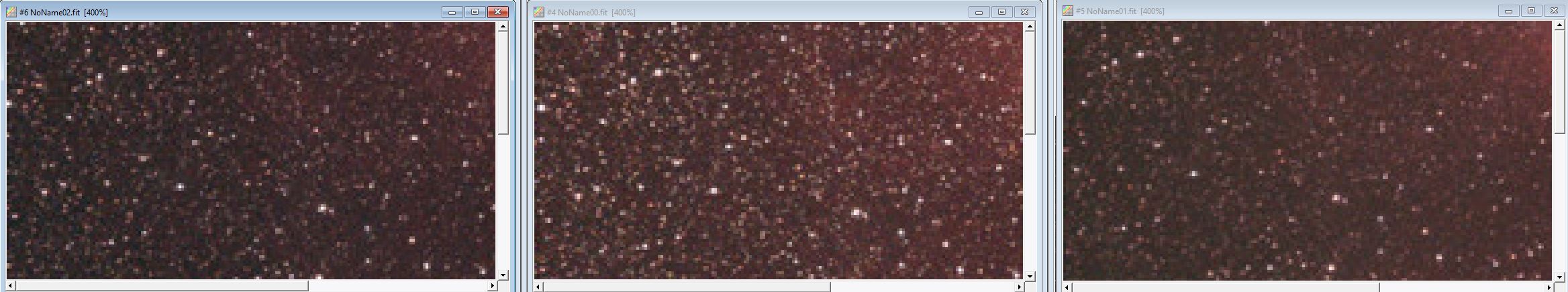

OK, voici la comparaison "signal utile" de 30s à 120s, de gauche à droite...
A7S et addtion d'images... Compar15
Bien, alors, voici mes "hypothèses"...
Rappel : une hypothèse est une chose qu'il faut démontrer...  Donc, faudra d'autres tests... Shocked
1) Sur un A7S M1 (je précise), l'algorithme de post-traitement automatique des images ne fait pas forcément ce que je pensais
(peut-être faussement ?)

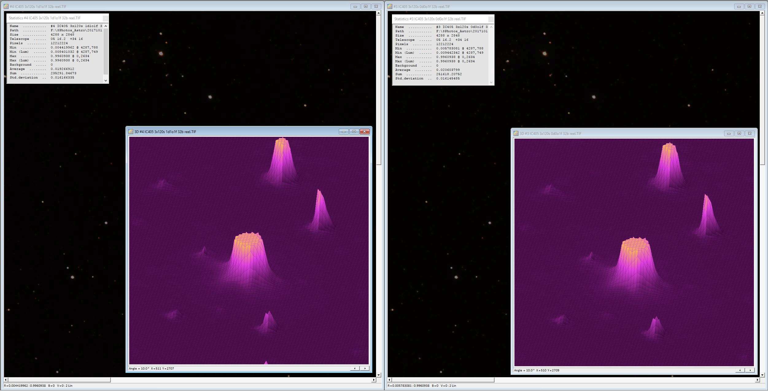

Ex ici : En analysant UNE étoile bien isolée (vide stellaire à côté, vérifié sur des images faites avec des plus gros diamètres)
A7S et addtion d'images... Pics_310
A 30 sec : capture "habituelle" avec montée de signaux de bruit (capture, ampli) autour du signal utile
A7S et addtion d'images... Pics_610
A 60 sec : augmentation du signal (étalement), mais un traitement qui s'est déjà passé : certains pics ont grimpés,
d'autres ont disparu...
Donc : une "vraie" étoile (qui continue à fournir des photons) est gardé visible, mais tout ce qui est transitoire :
disparaît (en fait, est réduit avant de continuer à accumuler)...
Je suppose que ce phénomène est réactif et dès la "capture photons/conversion", dès que le signal devrait "déborder", il est réduit.
A7S et addtion d'images... Pics_110
A 120 sec, le cycle de "dépassement/réduction" a été réalisé plusieurs fois...
Et il ne reste finalement que le signal "utile" des étoiles (moins saturé qu'il ne faudrait en réalité !).
Ce qui est assez "conforme" à la réalité en final...

J'ai effectué un premier test de comparaison sur un "crop" significatif de l'image...
Name  ...........  #12 Crop_1900-1700_2420-900_NoDark.fit
 Size  ...........  521 x 801
 Pixels  .........  417321
 Min  ............  6398 @ 209,104
 Min (Lum)  ......  8570.02 @ 74,382
 Max  ............  62693 @ 369,93
 Max (Lum)  ......  62392.82 @ 375,95
 Background  .....  9736
 Average  ........  10012.471
 Sum  ............  4178414542.6
 Std.deviation  ..  2091.6145
Name  ...........  #14 Crop_1900-1700_2420-900_WithDark.fit
 Min  ............  6496 @ 465,730
 Min (Lum)  ......  8656.58 @ 10,228
 Max  ............  62519 @ 374,91
 Max (Lum)  ......  62312.98 @ 375,91
 Background  .....  9561
 Average  ........  9887.0056
 Sum  ............  4126055070.4
 Std.deviation  ..  2183.5603
Le moins que l'on pusse dire, c'est que "le delta entre dark et sans dark" n'est guère significatif...

Par contre... DSS et le fichier .arw, c'est pas top...
Je viens de vérifier le "stacking" d'images RAW identiques... La réponse finale est facilement
déterminable  Mr. Green
Mais si vous regardez à droite de l'image...
A7S et addtion d'images... Error_10
C'est également visible dans tes images...
Et aussi c'est pour cela que j'avais quelques erreurs d'analyse avec des chiffres bizarres... Shit
Bon, va falloir découper...

Le mécanisme de conversion 14bits vers S-Log2 (connu pour les tournages vidéo)
a tout de même pas mal de concordance "logique" avec la prise 'longue"...
A7S et addtion d'images... S-log2-A7S-051214
Dans les deux cas, il y a compression de la dynamique... Est-ce que l'on réutilise le code
à un moment ou l'autre ?  scratch
Hypothèse farfelue ou économie dans le développement ?  study
L'avantage du S-Log2, c'est qu'on connait l'algo et donc, on peut pallier à l'effet.
Mais est-ce le cas ici ?
A creuser...

Bien, PVG m'a réenvoyé ses images, après avoir vérifié la construction...
A savoir, sur les mêmes images RAW
- dans un cas, on assemble sans DARK
- dans l'autre, on assemble avec Dark et Bias, comme standard...
Et les résultats collent avec les évaluations...
1) Si on regarde les fonctions mathématiques d'estimation, aucune différence significative n'est réellement déterminable pour un usage "visuel" final (différence à 0.01 près...)
2) Si on examine les zones "mixtes" en détail, idem... Le bruit n'est pas quantitativement réduit,
mais bien une (vraiment) très légère différence de niveau...
3) Si on extrait le "bruit" uniquement... (supposé avoir une influence), l'image fournie montre
une très faible différence de niveau globale, mais aussi des "hot pixels" qui sont supposés avoir une
influence, qui ont été ôtés... Là aussi, des résultats très mitigés, car les différences montrent plutôt une différence globale de niveau,
sans actions réellement ponctuelles...
Par exemple : les "hot pixels" coïncident tous avec des étoiles brillantes... A quoi bon ? Confused
J'ai des dizaine de copie d'écran... Mais en gros, cela ne fait que confirmer le scénario...

A7S et addtion d'images... Compar22
Si on applique une modification de l'histogramme (je ne garanti pas l'égalité stricte de la modification), la tendance reste...
A7S et addtion d'images... Compar20
A gauche, la version avec Dark appliqué, à droite, la version sans Dark...
A part la légère différence de niveau, pas de modification notable du fond de l'image...
Mais sans Dark, les niveaux sont mieux marqués.
Franchement... Si vous y voyez une différence notable exigeant le traitement avec Dark obligatoire ???  scratch
Et si on va sur 48 points (ce que j'ai fait) = résultat quasi identique...
Conclusion : Apparemment,
- sur un A7S en mode "Bulb" utilisé pour une pose longue
- à 3200 ISO, le niveau de bruit est suffisament faible pour que l'on puisse se passer
des Dark (et donc, du bias aussi) !
- Et pas de "Star Eater" directement en vue...
=> je vais continuer à examiner cela avec 3 exemples (addition de 30, 60 et 120 sec).
Quand j'aurai plus d'exemples, on vérifiera encore...
