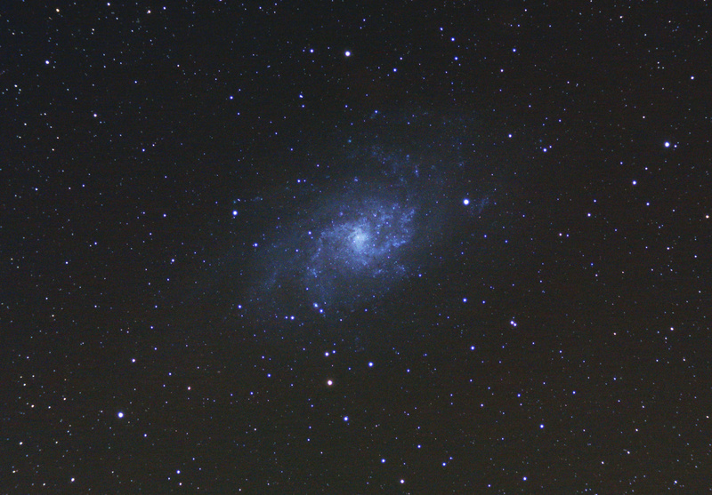

Bonjour à tous !
Voici M33 d'hier soir ! Toujours un crop sur l'image, je n'ai pas encore de correcteur.
Bon, finalement, j'en suis moyennement content, elle est fort bruitée, il y a un gradient énorme que j'arrive pas à enlever (ca m'enlève les bras très faibles dans la foulées, et j'aime pas le rendu...), et ma MAP n'est toujours pas bonne (un jour, j'y arriverai !). Par contre, une mise en station réussie du premier coup grâce à la technique d'Andy et de TofAstro! Merci !
Prochain achat (après le correcteur)/bricolage: une résistance chauffante ! Je voulais poser plus, mais la buée m'a dit "NON"...
Mais au final mes 50' de poses sont là Smile

Encore un shoot dans la boite!!!
Elle est très belle, par contre elle est très bleue!!
Je m'y attaquerai ce soir je pense...

Je la trouve vraiment pas facile cette M33 ! Mais je suis certain que tu vas nous sortir un truc de ouffff ! Very Happy thumright

Merci !
Bleue, parce que cest mon reglage de balance des vlancs dans le boitier, sinon on ne voyait rien... Mais je vais reessayer d'équilibrer les couleurs Smile
Merci Stef ^2 ! Je vais essayer Wink

V2.0 ?

La map m'a l'air bonne pourtant Smile et le signal aussi, la belle demande beaucoup de temps de pose.
Juste la couleur qui est un peu spéciale (presque toutes les étoiles sont bleues, c'est un bon indice Wink )

En fait, quand je fait la mise au point sur Véga, par exemple, l'étoiles est colorée, rétréci, puis d'un coup, tout en rétrécissant, vire au bleu/mauve avec un gros liseré violet autour. Donc, j'essaye de m'arêter juste avant ça.
"presque toutes les étoiles sont bleues, c'est un bon indice M 33 Icon_wink" -> Pourquoi ?
Et si j'avais un sèche-cheveux sous la main à ce moment là, j'aurais bien posé une heure de plus !

le liseré bleu/violet que tu vois autour des étoiles c'est le chromatisme dans l'UV/IR, tu aurais peut-être besoin d'un filtre pour les bloquer Smile ca te donnerait des étoiles plus fines et peut être une facilité pour la mise au point.
Quand je dis que toutes les étoiles sont bleues et que c'est un bon indice, c'est pour dire que normalement toutes les étoiles ne le sont pas et que donc ca indique une dominance bleue sur ton image. Si tu équilibres correctement ton images d'autres couleurs devraient apparaître mais tu le verrais sans doute mieux avec un filtre UV/IR block

Ok, merci !
un filtre comme ca, c'est ok ? http://www.astroshop.de/fr/filtre-de-blocage/astronomik-luminanz-uv-ir-blockfilter-l-1-eos-clip-aps-c/p,49246
V 3.0 M 33 M33_v210

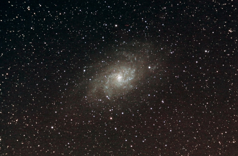

Dernière version, ré-empilement avec, au final, 25 min.
S'il fait beau ce WE, je la re-ferais avec plus de poses !

Les différences sont pour le moins évocatrices....
Mais comme on vient souvent à le rappeler...
"L'essentiel se fait à la capture, et dès lors, le traitement n'est qu'accessoire"
Je crois que lors de ta prochaine prise, cela va se clarifier...

En effet, pour avoir un résultat comme celui de Mestoph (ou mieux, mais ça, on verra Wink ), je manque cruellement de temps de pose !

La dernière version est la meilleure!!!
Bravo

Pourtant, c'est celle qui a le moins de temps de pose, j'ai recommencé l’empilement, et à cause (ou grâce) au tri que propose DSS (empiler à partir d'une certaine valeur), j'ai l'impression que certaines photos ne faisaient que dégrader l'image finale.
Mais ce WE, s'il fait beau, j'essaierai de la refaire avec plus de tepms de pose !
