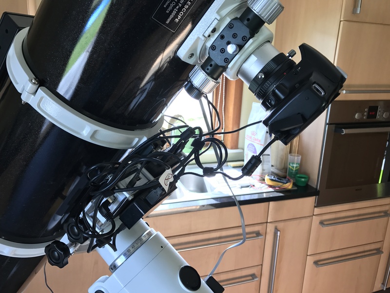

Bonsoir voilà mon nouveau Setup alimentation, bluetooth et wifi est fonctionnel.
Nouveau Setup Wi-Fi et Bluetooth Img_3416
Nouveau Setup Wi-Fi et Bluetooth Img_3423
J'ai d'abord fabriqué une alimentation multi tension de 5V, 7,5V, 9V et 12V qui sont les tensions les plus commune en astro.
Celle-ci évite d'avoir diverses câbles qui pendent vers le sol et minimiser tout risque d'accrochage.
Un seul câble de 12V qui alimente toutes l'électroniques présente et futur.
Nouveau Setup Wi-Fi et Bluetooth Img_3213
Ma monture EQ6 est commandé via l'interface EQTooth vendu chez pierro-astro.
Nouveau Setup Wi-Fi et Bluetooth Eqtoot11
Son utilisation est simple vers un Mac car ceux-ci dispose toujours d'une connection Bluetooth donc pas besoin de dongle USB.
On installe EQMac un logiciel équivalent à EQMod mais pour Mac.
On connecte l'interface EQTooth à la monture, on la met sous tension et le boitier EQTooth clignote.
On va dans les préférences Bluetooth du Mac, Linvor apparait et le jumelage se fait sans problème.
Dans EQMac il y a un bouton pour configurer Stellarium et ainsi pouvoir guider facilement votre monture sans file via ce magnifique planétarium.
Pour le reste des appareils comme la caméra guide Starshoot d'Orion et l'appareil photo Canon EOS 450d défiltré j'utilise la Wi-Fi.
Ceux-ci sont brancher à un HUB USB D-Link qui dirige toutes les informations vers un USB Device Server Silex DS510.
Ce Server permet de gérer toutes sortes de composants électronique via le logiciel SX Virtual Link et bien d'autres futures composantes comme
par exemple ma futur MAP automatique via le Focus Motor Control de chez Shoestring Astronomy Store.
Le Server Silex alimente et envoi toutes les données vers une borne Wi-Fi Wireless Travel Router AC750 de TP-Link de 750 Mbps.
Qui n'est autre qu'un point wi-fi comme on en trouve partout à l'heure actuel.
Nouveau Setup Wi-Fi et Bluetooth Img_3214
L'ensemble est assemblé en-dessous de l'arceau de mon tube et ne perturbe en rien les mouvements de ma monture.
Nouveau Setup Wi-Fi et Bluetooth Img_3424
Nouveau Setup Wi-Fi et Bluetooth Img_3425
Concernant le suivi ma lunette de 60, équipé de la caméra Starshoot, est relié direct via le port ST4 à ma monture.
PHGUIDING reconnait automatiquement EQMac et ma caméra est relier en wi-fi via le logiciel SX Virtual Link à mon Mac.
Pour les prises de vue j'utilise le logiciel EOS Utility qui est reconnu sans soucis.
Voilà une image des différentes fenêtres qui se retrouvent sur mon écran Mac.
Nouveau Setup Wi-Fi et Bluetooth Img_3426
Jusqu'à présent mais différents tests n'ont posés aucun soucis de fonctionnalité.
J'éteint et j'allume l'ensemble sans aucune perte de connexion avec un suivi parfait.
L'idée de base était de séparé le guidage de la monture (Bluetooth), des données de suivi et de prises de vue ou autres (Wi-Fi) et avoir le moins possible de câbles qui traînent et pendent par terre.
Et ainsi évité tout risque de perte de connexion, perte de suivi due à un afflux de données et autres catastrophes qui vous ruines vos soirées.
Malheureusement je n'ai pas pu encore tester l'ensemble pendant une nuit vu mon travail de gardien de la paix et la construction des bureaux de mon épouse. Mais j'ai encore le temps et la vie devant moi les étoiles ne bouge pas trop vite et d'ici là le ciel n'auras pas beaucoup bougé.
Si vous avez des questions n'hésité pas.

Très joli assemblage... Et belle boîte d'alim ! thumright
J'espère que tu auras plus de chance que moi avec le boitier SX link. Le mien a des problèmes
de stabilité de connexion sur la durée (sans que j'ai le moindre élément pour dire ce qu'il se passe...)
En finale, je suis passé totalement en RJ45 (pour supprimer le WIFI) et garantir la connexion
mais rien n'y fait. Après un bout de temps  : "déconnexion" et évidemment, si tu ne fais pas attention,
c'est quand tu reviens que tu constates le problème...  Confused
Idem avec parfois la liaison avec le Canon... Le EOS capture "tombe" sans que l'on sache pourquoi...
Et quand j'ai voulu mettre une camera Atik dessus : là, il a franchement refusé de se connecter !
Mais où se trouve le problème ??? Je n'ai plus jamais eu le temps de revoir en détail, et j'ai mis la solution sur le côté.
Actuellement, j'en suis revenu à un "micro PC" dédié pour l'observatoire, avec un USB (fortement) alimenté et déporté. Et je teste la stabilité de l'ensemble... Comme le boitier va se trouver
à 100 km de chez moi, j'aimerai qu'il continue à fonctionner sans moi.  Donc, je viens d'installer un
"UPS" pour veiller aux micro-coupures => ce qui pouvait être une cause ? scratch

Ne crains tu pas des déconnexions avec le bluetooth ? J'ai déjà eu des problèmes de communication sur le long terme.
A++
Nombre de messages : 721
Nouveau Setup Wi-Fi et Bluetooth Empty
MessageSujet: Re: Nouveau Setup Wi-Fi et Bluetooth   Nouveau Setup Wi-Fi et Bluetooth EmptyJeu 5 Oct 2017 - 18:10
Tof je te dirais juste tempus narrabo mais je fait confiance au matériel vendu par Pierre-Astro.
La preuve j'ai toujours envie de m'acheter une lunette triple apochromatique et après recherche j'ai trouver chez Pierre-Astro une Altair 102 F7 APO triplet.
J'ai demandé si quelqu'un avais entendu parlé de cette marque et pouvais donner un avis quelconque mais nada personne ne connaissait.
Et voilà que dans le magasine ciel et espace N° 535 page 94 il teste cette lunette Britannique.
Résultat il la place au niveau d'une Takahashi FC-100 et Sky-watcher Esprit 100 ED qui sont de 400 à 600€ plus chère.
Et c'est donc chez Pierre-Astro que j'ai découvert cette super lulu vendu certifier conforme avec un bulletin de contrôle optique de chez Altair et de chez Pierre-Astro.
Donc Pierro-Astro a ma total confiance au moindre soucis avec l'EQTooth je le renvoie au SAV sans la moindre appréhension.

Salut Palins, belle installation. Ça m'a donné envie du coup. Mais j'y arrive paaaaaaaaas 😭
J'ai voulu également me mettre en bluetooth pour piloter mon Neq5 goto. Mais j'ai un souci avec Stellarium.
J'ai acheté le boitier bluetooth de chez Pegasus (qui à mon avis est le même que eqtooth) Sur Eqmac j'ai la petite diode verte, et je peux piloter avec eqmac (version 2.0.0beta3). Je vais dans l'onglet stellarium, je nomme mon télescope et je clique sur "configurer Stellarium".
Ensuite j'ouvre stellarium (auparavant j'avais cliqué sur charger au démarrage dans le plugin pilotage télescope et enregistré les réglages). Le problème est que mon télescope n'apparaît pas quand je clique sur l'icône dans stellarium.
J'ai essayer de le configurer manuellement, il apparaît mais quand je clique sur pointer, il ne bouge pas.
Alors qu'il bouge dans eqmac.
Y a-t-il quelque chose que je fais mal ? Aurai-tu une idée ?
Merci de m'avoir lu en tout cas.

Bonsoir, j’ai arrêté avec ce setup là, je ne fait plus que du nomade. Il y a des nouvelles constructions derrière chez moi avec des led comme éclairage publique.
Donc construire un observatoire dans mon jardin c’est fini.
J’utilise une monture Star Adventurer maintenant avec Sony A7s equipé d’un objectif canon 400mm ouvert à F 5.6.
Mon EQ6 sera bientôt équipé avec une lunette Esprit 120ED de SW et mon Sony A7s.
