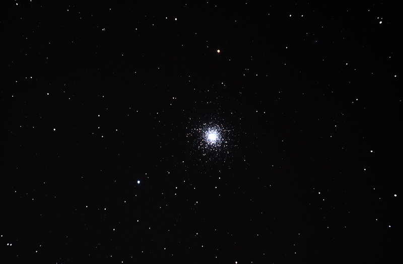

| Voici les images que j'ai faites le 19/08/2017. J'ai suivi les conseils des membres présents ce jour là, les photos sont toutes à 800 ISO avec un temps de pose de 2 minutes sans auto-guidage et non de-filtré. Il y a 50 images empilées (pour M31 et NGC6960) avec dark et offset et des flat fait à la lampe de poche.... M13  M27  M31  M82  NGC6943  NGC6960  Bon, c'est loin d'être top par rapport au deux stef... Mais bon !!! Avec le temps j'y arriverai ! | |

| Bravo, Hugues Je les trouve pas mal du tout:les étoiles sont ponctuelles au centre, le suivi était donc bon même sans autoguidage. Il y a de la coma sur les bords, mais c'est normal sans correcteur. Et l'empilage est réussi. Bon début, _________________ Nous nous reverrons, Geist van den Bril

| Bravo Hugues ! Excellentes photos. M82 est bien aussi mais cette nébuleuse demande une pose plus longue et c'est pas gagné avec le ciel que la MTO nous offre en ce moment. Depuis deux nuits je tente de capter M27 et M57. Sans succès. Ce soir la pluie était même au rendez-vous... | |

| Ah ben ça !! Ouah ! J'adore M81 et M82 !! On voit déjà bien les bras de la galaxie ! Très jolies photos ! C'est quel(le) tube/monture ? | |

| Hé ben BRAVO ! Franchement elles sont bien. Prochaine étape décramer le coeur de M13 et des galaxies. Et se limiter à un seul objet. _________________ SITE D'OBSERVATION DE RAMILLIES DOODLE observation COVID-19

| Nickel!!! J'ai failli les louper... Bon maintenant que c'est fait... Prochaines étapes: 1) Faire des flats correctes, à la lampe ca ne fonctionne pas bien, il faut que ta lumière soit uniforme, homogène et tu amènes la courbes au 1/3 de la dynamique du capteur... 2) Après faut passer à la gestion des courbes et niveaux sous photoshop... 3) resteras plus qu'a imprimer tes photos pour en faire des cardres...  Sinon encore bravo! Belle MES, la MAP est bonne, les cadrages sont bons... Tu progresses vite!! | |
