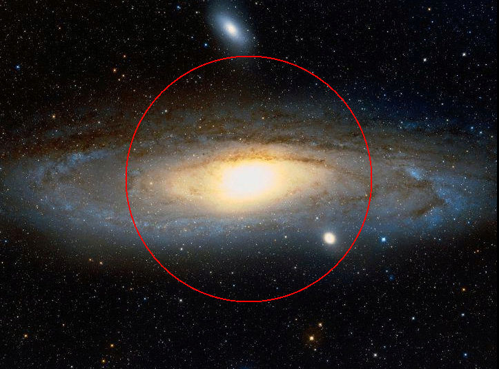

Comme indiqué, le réducteur : faut voir... Je ne me lancerai pas dans un achat dès maintenant.
Avec un 8mm, sur M31, cela donne ceci...
Quelle lunette choisir ? M31_d810
Tandis que avec un APN (type APS-C), cela donnera :
Quelle lunette choisir ? M31_d811
Donc, pour commencer... Inutile de chercher "moins de champ" directement, à mon avis...
Mais là : toutes les opinions existent...  Mr. Green

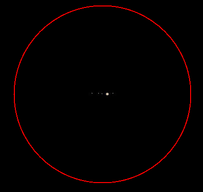

Maintenant, sans Barlow, Jupiter, au 8mm, cela va donner ceci...
Quelle lunette choisir ? Jupite11

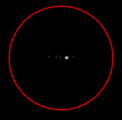

Mais avec une Barlow (2x), cela va donner ceci...
Quelle lunette choisir ? Jupite13
Ce qui est déjà plus sympa...
Rem avec les planètes, avant une focale de 3m..., inutile d'espérer
commencer à "voir" les détails... (sauf la Lune, évidemment...)
