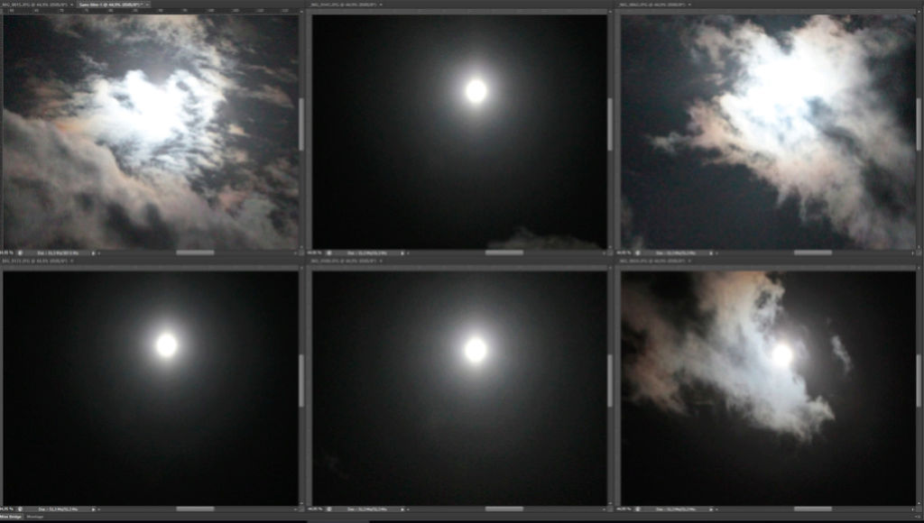

Ce matin : du SOLEIL !
L'occasion de tester un brin le suivi de cette petite monture...
Je prends un APN, un filtre ND30 et met 1/4000 de sec et ISO min...
Cela c'est pour la partie APN
Je le mets sur le pied photo...
- Réglage de la direction : "à pouf" (environ le nord, sans boussole...),
- Réglage de hauteur : "à pouf" (environ 50°, sans mesure...)
- je vise le soleil, mise au point manuelle, je fixe
- Monture "on"
- Démarre l'appli sur Smarphone, connect WIFI
- Mode "astrophoto", suivi solaire, 30 min de suivi, une photo toutes les 5 min
Voici le résultat, 6 photos, ajustement sur la même zone de l'image
Matos montré à Latitude 5050 Sans_t10
Résultat : tout est dans le cadre, et si on voit certes la déviation, j'aurai pu "zoomer" sur la périphérie solaire sans problème...
Matos montré à Latitude 5050 Sans_t11
Pour un réglage "à pouf", amplement satisfaisant... Solution adoptée... thumleft

Et je crois que le vent (important) doit être dans quelque chose sur la "remontée" du point de vue.
Mais comme tu dis, avec un pointage plus précis (à "pouf précis") cela devrait être intéressant.
Il suffit d'avoir un ciel pour tester...  Mr. Green
