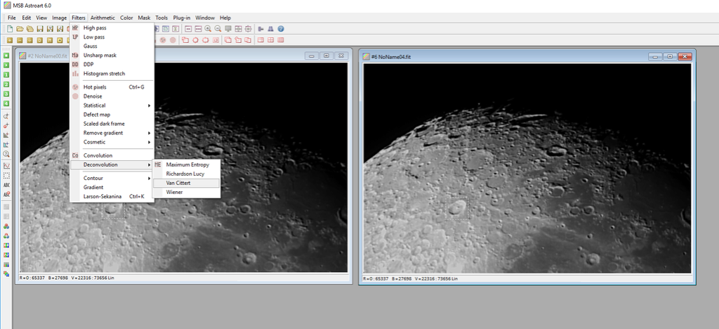

OK, maintenant on sélectionne le menu "deconvolution"...
déconvolution Step211
Et on commence (puisqu'on en parle), de "Van Cittert"...

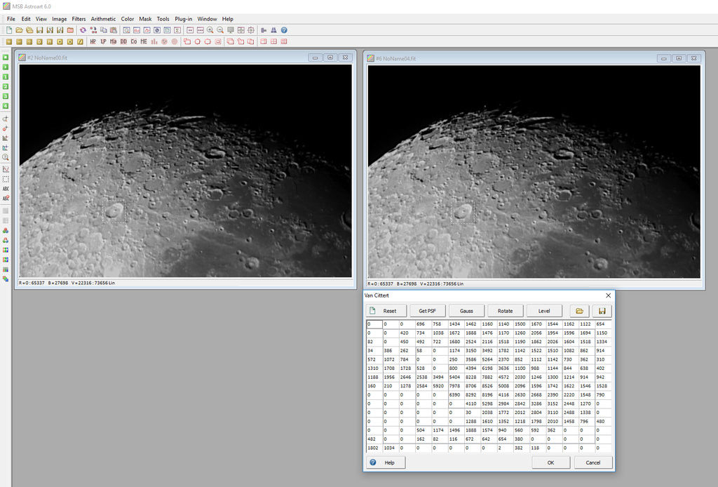

Le fait d'avoir "sélectionner" une zone permet d'en extraire le PSF global de la zone...
déconvolution Step311
Mais ici, on n'est pas dans le cas d'une étoile...!
Donc : la mesure obtenue, en soit, n'exprime rien d'utilisable pour le but d'augmenter la "qualité" d'une source
ponctuelle..
Donc, on va appliquer une fonction de Gauss et extraire une répartition plus intéressante...
déconvolution Step411
A ce niveau, je laisse le 0.7 par défaut... Il faudrait réfléchir un brin sur la meilleure valeur possible.

déconvolution Step511
Voilà "simulé" une courbe à améliorer...
Il reste à fixer l'intensité "minimum"... (je laisse 1000 par défaut, je regarderai la valeur exacte plus tard)
déconvolution Step611

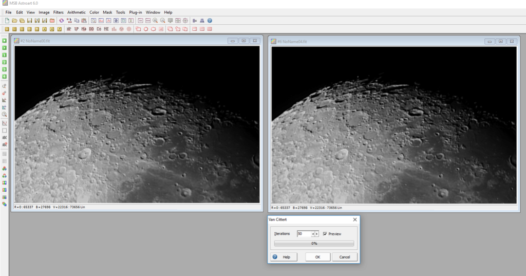

Et on fait "ok", on arrive sur les itérations (je laisse sur 50 par défaut, car comme c'est visuel, il suffit de "stopper" et modifier la valeur par essai / erreur...
déconvolution Step711

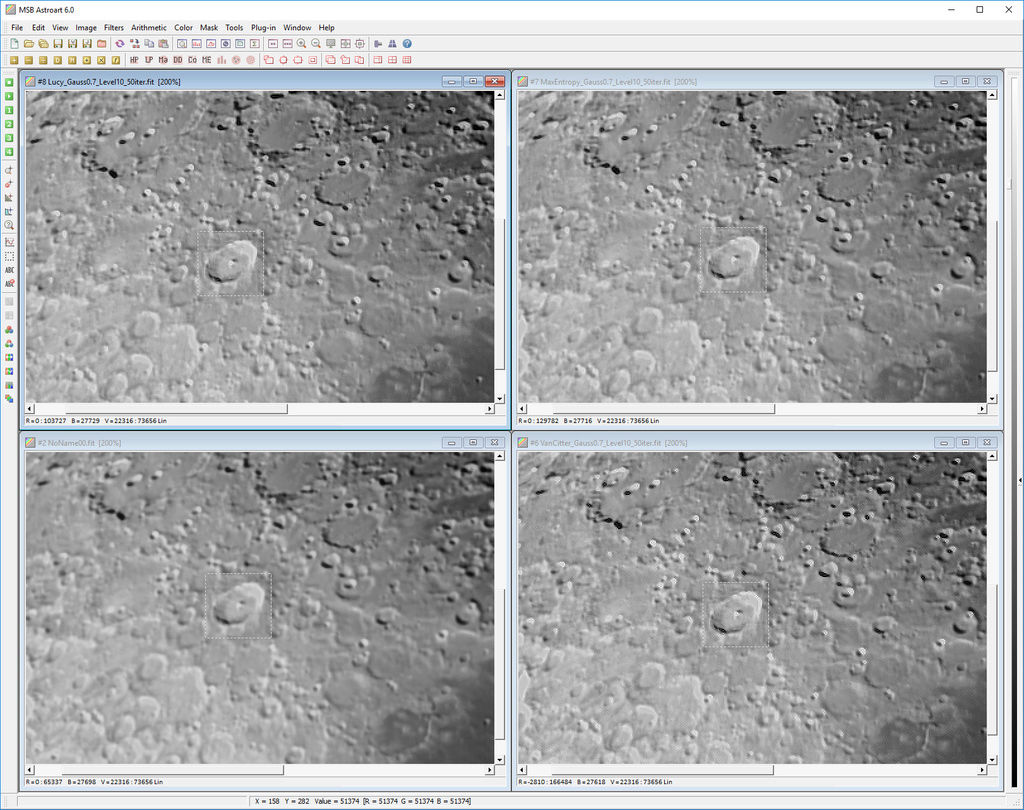

Et on laisse tourner... Les résultats vont varier en fonction des algorithmes...
Pour illustrer, voici le résultat des 3 algo (max entropy, van citter, lucy) qui peuvent s'appliquer au cas
"surfacique"...
déconvolution Step811
Voici un exemple de "résultat" issu de l'utilisation de la déconvolution...
Je n'ai pas dit que c'était l'emploi "optimal" vu le sujet considéré...
(dans le cas du soleil, il y a des traitements spécifiques, par exemple...)
Et je reviendrai dessus quand j'aurai un peu de temps.
