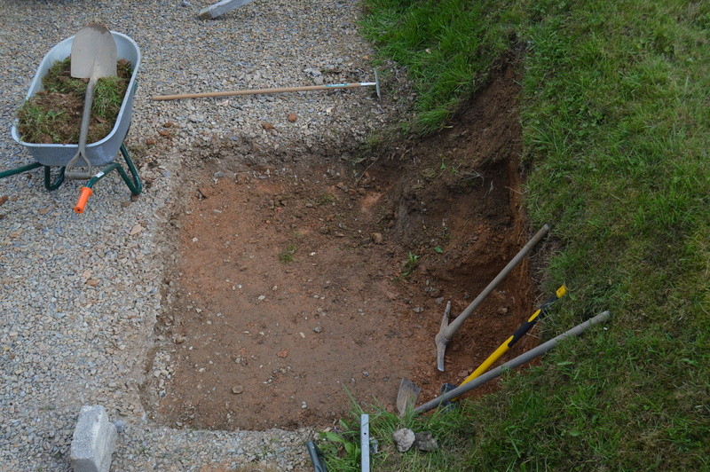

| salut c'est parti,je construit un obs sur base d'un petit abris de jardin de 160/200 j'ai donné les premier coup de pioche en rentrent du boulot je fait super simple , une dalle de 25cm d'épaisseur lissé pas de pilier béton , la monture sera sur sa colonne d'origine (ap900) le plus haut possible ,donc le tube en park 1 sera a quelque cm du dessous du toit ,pour pouvoirs au moins imagé au plus près de l’horizon le toit sera rétractable mais certainement pas motorisé en fin dans un premier temps je ferais a l'intérieur un petit caisson pour y incrusté le matériel électrique et pc en fin voila je posterais au fur et a mesure de la construction       en route pour l'aventure nico | |

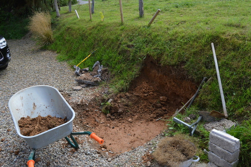

| merci les gars cela motive la fondation creusé a la main c'est dur a mort ,le sol chez moi est super dur c'est du rocher je placerais une couche de 5cm de gravier dans le fond de la fondation pour crée une rupture capillaire une membrane d’étanchéité 0.5mm sera pausé sur le gravier en suite double ferraillage puis béton a 300kg donc 300kg de ciment par m³ de gravier je maçonnerais un petit mur de 14 dans le fond et deux retours de 1m le mur sera protégé par une membrane a nope maintenant je me demande si je ne construirais pas en chevrons plus tôt que de prendre un chalet a modifier  nico | |

| Ah je comprends. Tu as un sol récalcitrant ! C'est sûrement le plus dur pour toi au début. j'ai commencé par faire un trou dans l'argile de 1,1mX1m à 1,6m sous le sol, dur dur mais après le ferraillage du piquet attaché à la dalle , tout a été plus facile.Tu as un sol tenace qui augure bien de la stabilité future. Le ciel n'est pas souvent favorable chez nous et je suis persuadé qu'un obs est une solution raisonnable pour notre activité en Belgique. Courage , tout est plus facile après.  _________________ Serge B
