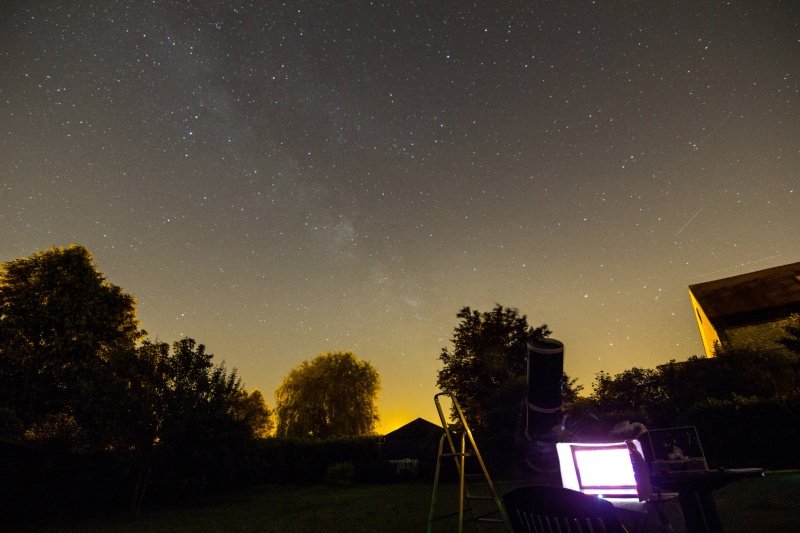

exemple d'une brutes:
voie lactée... tuto Brute10

Donc,... ouverture de Photoshop... Je n'ai pas fait des captures d'écran de tout évidement car je ne comptais pas en faire un tuto à la base.
- Ouverture de 15 images RAW en tant que calques. Je les place dans un dossier nommé "Sol" je duplique ce dossier et nomme la copie "Ciel". Vous l'aurez compris, on ceint le sol et le ciel pour le traitement.
SOL: sélectionner tous les calques ; convertir en objet dynamique ; calques/obj.dynamiques/mode d'empilement/moyenne
Voila vous avez fait la moyenne des 15 brutes et vous avez un paysage avec bien moins de bruit
