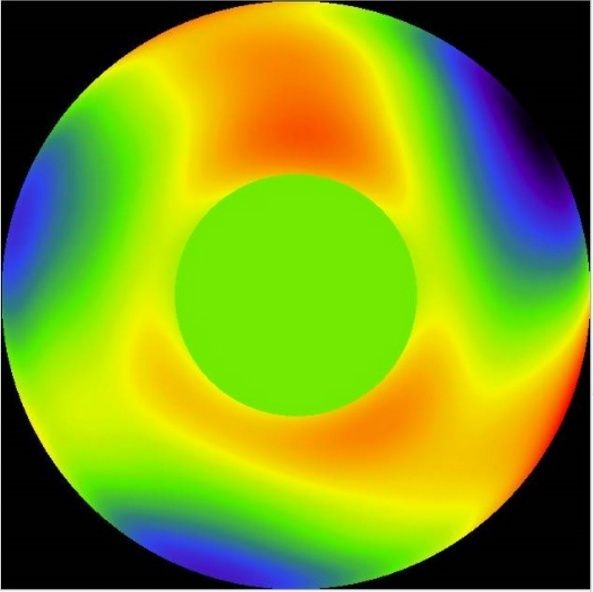

Après correction :
miroir primair retouché par skyvision  Miroir12
miroir primair retouché par skyvision  Miroir13
OK, au plus on va vers le "bleu" => on est à une courbure "idéale".
Donc, on a corrigé pas mal de défauts.
Et la valeur de Strhl est passée de 94.09 à 96.43%
=> donc, tu as gagné 2% en "régularité" des étoiles lors de la capture.
Ce qui doit de-facto réduire le "coma" pour les étoiles en bordure...

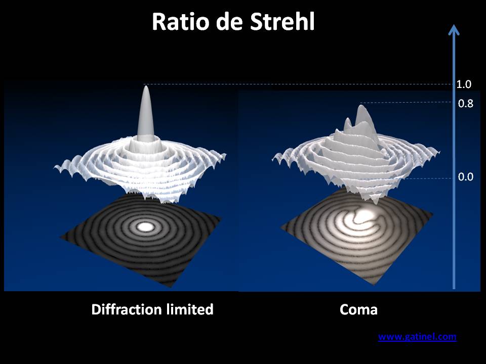

miroir primair retouché par skyvision  Ratio-de-Strehl-Strehl-ratio
Pour te donner une idée, voici ce que donne une étoile à 94% et à "idéal" 100%, via une simulation
miroir primair retouché par skyvision  BEST_i_band_Strehl_noADC1
Donc, tu seras entre les deux... Mais déjà, 94%, sous notre ciel, c'était pas mal !
