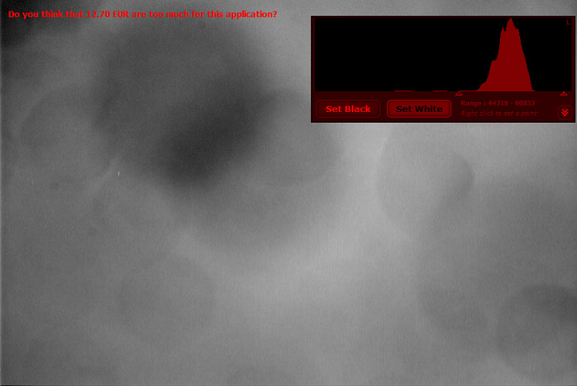

Voilà un flat, ca me semblait correcte pourtant...  scratch Vu sa tête, il me semblait important d'en faire.
NGC6888 et Flat foireux Flat10

Andy: en réalité non. C'est pas plus compliqué d'amener la courbe au 2/3 de la dynamique.
La ou l'ouverture devient un facteur limitant, c'est que si ton tube est plus "rapide", il faut diminuer la durée de tes flats, mais avec certaines CCD avec obturateur (et peut-être le rideau d'un APN), une durée de pose trop courte te fait apparaitre l'ombre de l'obturateur sur tes flats...
La seul solution c'est de diminuer l'intensité de ton panneau à flat: avec un dimer si celui-ci le supporte, ou en mettant un filtre devant ton panneau (plaque de plexis ou feuille blanche uniforme)
Typiquement sur ma lulu avec le correcteur et la 11000 tous les filtres passent avec mon panneau brute, si je mets le red (F4.5), seul le Ha passe encore... Pour tous les autres filtres je dois placer un plexi entre l'instrument et le panneau.
Avec la 460, tout passe... pas d'obturateur...
Tu l'auras compris, si tu augmentes la durée de tes flats à parfois quelques seconde (parfois 10 ou 15s) l'utilité d'un Dark-Flat commence à se faire sentir...
Voilà pour mon expérience...

D'accord avec Bradi, au point actuel de mes lectures sur le sujet...
J'ai découvert des doc très intéressants : flat field pour le solaire, pour les "grands télescopes"
(où cela n'a pas l'air très simple, par moment...), etc...
Et visiblement, il faudra que tu joues sur la durée / intensité. Mais aussi : sur la "qualité" de la
distribution. Au plus ton tube est "rapide", au plus il sera sensible à une distribution non uniforme
de la lumière... Il y a des tests précis pour évaluer cela.
Q : Tu utilises "ta" boite à flat où une "achetée", désormais ?
