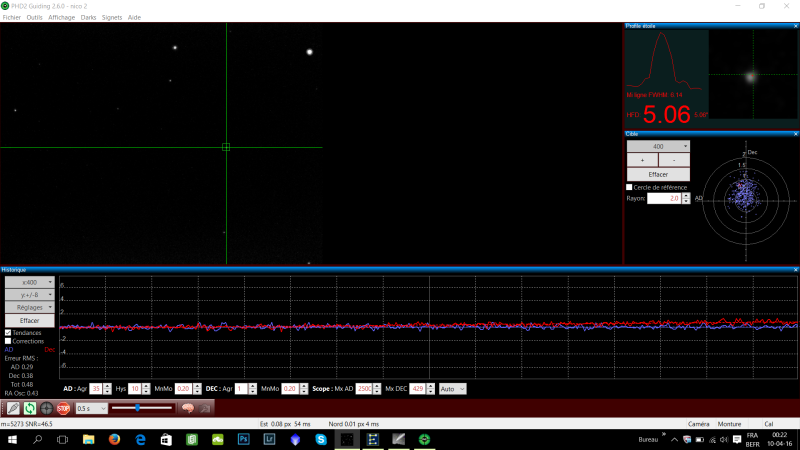

jJécris ce message car je suis dans l’embarra. Disons le franco, mon SW254/1200 n'est pas adapté pour mon site pour la photo longue poses classique: limite de poids, prise au vent, vibrations. Conséquences : perte de piqué, non-exploitation de sa résolution, poses à la poubelles, dur de poser plus de 3min avec un rendement (déchets) correcte. Je vois pourtant des gens sur d'autres forums qui ont de très bons résultats avec une EQ6 et ce tube...  Confused
Bref, il faut changer "quelque chose". A priori ce ne serait pas la monture (oui avec un G11 ou EQ8 ce serait mieux, mais... pas le budget pour). Je n'ai pas encore fait une étude de l'EP, mais elle est déjà bien marquée à 448mm de focale avec un APN. Comme vous le savez, ce n'est pas trop grave si l'EP est grande crête à crête, tant que c'est lisse, donc je devrais faire une analyse une fois car si les pics dans la courbe son trop marqués, j'investirai dans le kit courroie Smile mais ca ne résout pas tout a fait le problème de stabilité du tube.
Revenons à nos moutons. Il faut changer "quelque chose". J'ai deux idées, une classique, fiable, qui a fait ses preuves et une moins classique, plus osée. Commençons par la deuxième.
Setup poses courtes!
EQ6 + SW254 + nouvelle caméra
Plusieurs d'entre vous on sûrement vu passer ce post incroyable: http://www.webastro.net/forum/showthread.php?t=138463
Il s'agit de faire des poses courte de 1 ou 2 sec avec une caméra "planétaire" dernière génération, refroidie, et de les empiler. Ca peut sembler court comme temps de pose, mais je vous laisse juger du résultat sur le post de webastro, ou d'autres.
Plus de soucis de suivit, de stabilité, l'emmerde de l'autoguidage, blablabla. Le bonheur quoi ? Cette technique est nouvelle et il n'y a pas encore "beaucoup" de retours. Mais les résultat sont stupéfiants. Alors je me dis: pourquoi pas ? après tout, le but c'est la résolution, j'ai plus tous les problèmes de suivi, je suis limité aux objets les plus brillant sans doute, mais avec mon ciel, j'y suis limité de toute manière (?).
Possibilité de faire du planétaire avec ce setup, mais ce n'est pas une priorité, ce serait un extra.
De plus, je n'aurais rien à changer de mon setup, juste acheter la caméra.
Coût : +- 700 euro
Setup Ritchey Chretien 8"
EQ-6 + RC8
Oulaaa une baisse en diamètre... oui, je me dis que pour la pose longue, j'ai peux être eu les yeux plus gros que le ventre. Je connais les avantages optiques des RC et leur fiabilité en ciel profond. "ouai mais obstruction 40% mon loulou..." oui, mais ca ne fais que 16% en terme de lumière (contre 8-10% pour un newton) et je ne compte pas sur ce tube pour le planétaire. Je ne porte donc pas beaucoup d'importance à cette obstruction. Un RC, une fois collimaté, c'est solide, une tuerie en piqué,... Tout ce qu'il faut pour le ciel profond comme je le vois (principalement galaxie, car j'ai ma lulu pour les grandes nébuleuses). Le tube est moins lumineux f8, pour des objets lumineux comme les principales galaxies, je ne me fait pas de soucis, de plus, il existe de bon réducteur qui permettent d'imager a f6 (1200mm, donc la même que mon tube SW) et même f5.3 (1000mm de focale). Pour seulement 250euro, donc c'est envisageable. car je suis d'accord avec vous, 1600mm de focale, comparé à mon setup actuel, c'est plus long, avec moins de diamètre: près de 4 fois moins de lumière (f4.7 à f8)
Je pourai imager avec des filtres aussi et envisager plus tard une CCD et tout ce qui faut, donc ce setup à une piste d’amélioration possible alors que celui des poses courtes est un setup fini.
Le fait est que je ne serais plus aux limites de ma monture avec ce setup, donc il y aura une aisance à l'acquisition, un setup qui tourne bien.
Coût: 930 euro - SW254 = +-700 euro aussi.
Voilà je pense avoir fait le tour du problème et j'avoue avoir du mal à me décider. Le RC8 me tente bien par sa fiabilité, la caméra poses courte par sa facilité.
Je compte sur vous pour m'aider, ou alimenter le débat ! car je n'ai pas encore tranché, mais j'aimerais bien trancher comme ca si je dois vendre mon tube ou quoi, je le fait maintenant et mon setup serait opérationnel pour l'été!
En passant, j'ai toujours une vixen SP verte que je n'utilise plus. 10kg de charge, faible EP, bonne mécanique ("comme on en fait plus" king non je blague... quoi que, pour la taille de la monture, elle donne confiance), idéale pour la photo à courte focale car motorisée sur l'AD. Ca réduirait mes coûts si quelqu'un est intéressé  Embarassed Very Happy.

Donc Andy et Kevin, vous etes pour continuer avec ce setup mais d'améliorer les conditions de prises de vue ? car si c'est pour passer à la caméra à poses courtes (1 à 10sec) ca ne sert a rien de faire ces modifications.
TTF: mmmh ton avis m'étonne, j'avais pensé que tu serais pour le RC Very Happy
Vu que le planétaire m'intéresse franchement moins, j'irais sur une ZWO mono (à la limite, le FPS ne m'intéresse pas vraiment mais c'est toujours intéressant pour quand je fais du planétaire... deux fois par ans  Mr. Green)
Les trois minutes que j'évoque les étoiles sont rondes, mais pas fines, il y a trop de petits mouvements durant les trois minutes et il en résulte un perte important de détails.

plus sérieusement
il y a qm quelque facteur a prendre en compte
déjà en un le viseur polaire dois être super bien réglé
un truc important que j'ai remarqué c'est les roulement trop serré,donc cela force sur les moteur
la graisse aussi qui est pas de top qualité dans cette monture ,cela a de l'importance
réglé les point dur si il y en a a la vis sans fin
quand tout sa est fait avec les courroie on a déjà une très grosse amélioration
je nais jamais fais d’analyse d’erreur périodique (je sais pas comment on fait )
je vois juste sur mes photos que mon guidage est pas trop mal et mes étoile sont bien ronde
Aide :( changement setup Captur12
je crois que si astrolulu passe par la il verra la différence
ne pas oublier aussi que cette monture a ses limites

Nico, ton guidage est vraiment très bon! ca montre que tu as pris soin de ta monture et que ta chaîne d'acquisition est au top Smile pas de vibrations, pas de dérives trop importante, pas de EP trop rapide. Tu ne pourras plus l’améliorer car tu es limité par le seeing maintenant. Il faudrait voir ta dérive, mais tu gagnerais peut-être à faire des poses plus longues (style 1 ou 2sec) pour éviter d'autoguider sur de la turbulence. Mais c'est à voir car ton autoguidage est déja EXCELLENT (sous 0,5arcsec).
