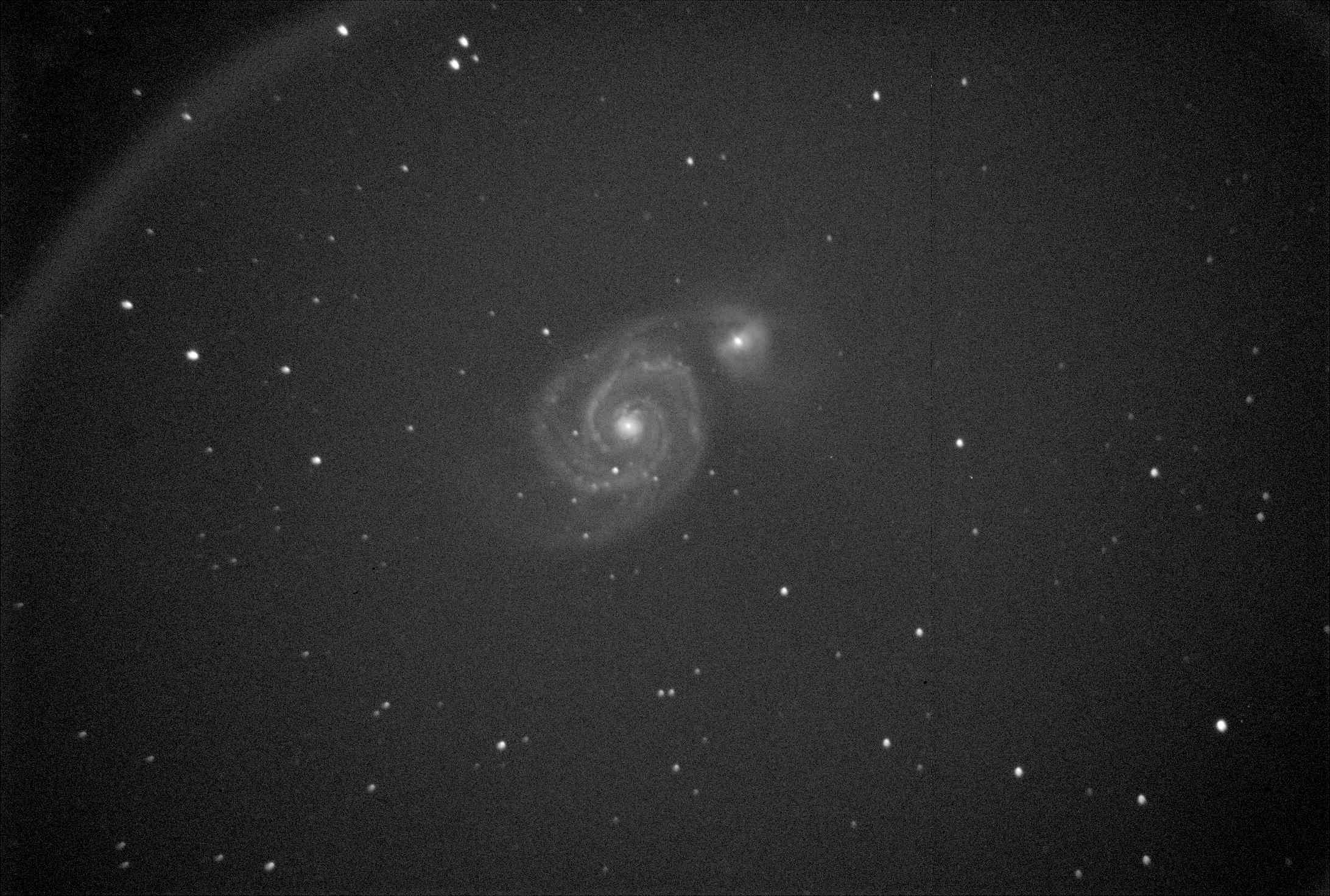

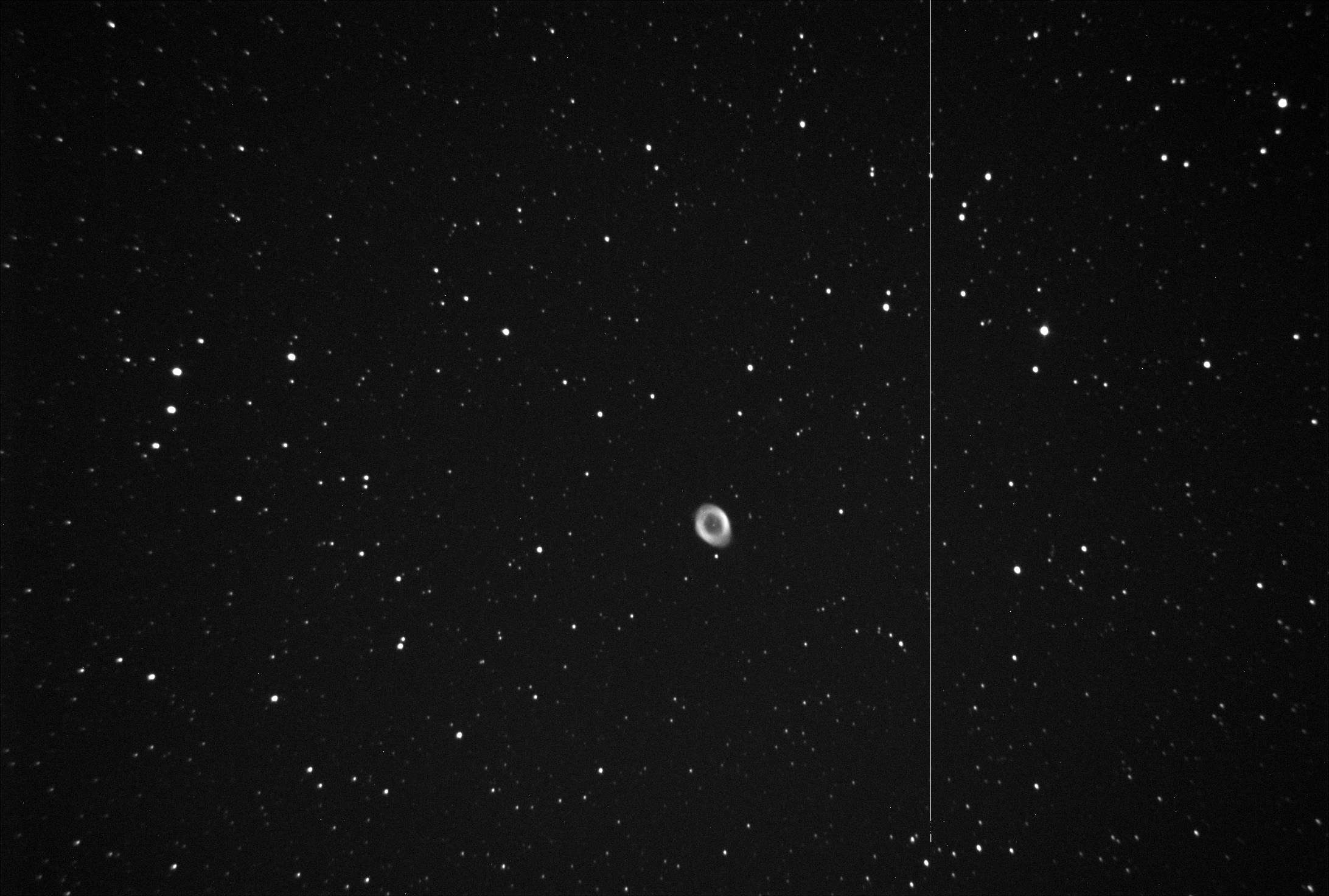

| Salut à tous! Comme vous l'avez peut-etre vu, nous venons d'avoir eu 2 nuits sans lune et presque totalement dégagées ! J'espère que vous en avez profité !  J'ai reçu à prêté une SBIG ST10xme par Serge... première impression : "oulaaa que c'est lourd!" Le porte oculaire de ma lulu WO 80mm ne tient pas le coup, il descend tout seul... grrrr j'essaierai quand même un jour... Je sors donc le 250mm, bon, pour la mise au point, pas facile au début, surtout quand on découvre le software en même temps. Une image se télécharge en 8 secondes, donc si je pose 2sec, il y a bien 10 sec entre chaque image. Donc ca prend du temps, j'ai du mettre 15 min à la faire le premier soir, hier j'ai trouvé l'astuce, une fois l'étoile choisie on ne capture qu'une zone autour de celle ci et c'est bien plus rapide. Le premier soir, je me suis concentré sur le fonctionnement du soft CCDops, et j'ai surtout galéré pour essayé d'autoguider avec le second capteur interne de la SBig, et après deux soirs.... je n'y arrive pas encore... il y a soit disant une option pour appelé "self guiding) qui consiste a imager avec les deux capteur en meme temps mais je n'arrivais pas à mettre tout ça ensemble (je la trouve mais ca ne va pas comme prévu). Il n'y a d'ailleurs qu'un cable USB qui relie la caméra au pc (assez pour les deux caméra ?) et j'ai connecté la monture à la ccd en ST-4. Mais rien a faire je ne trouve pas encore. Donc pas d'autoguidage  en plus avec ce vent et mon gros tube... avec des poses de 30sec, j'ai plus ou moins 85% de déchet... c'est triste, ça aurait été mieux avec la lulu Bon, maintenant, quelques photos tests, rien de dingue, mais pour vous donner une idée de la sensibilité du bazar! vous verrez vite que : 1) gros shifting à cause du poids de la caméra 2) mon correcteur de coma n'est pas du tout à la bonne distance rien n'est saturé (sauf quelques étoiles) mais j'ai resserré les niveaux pour mieux voir. Pas d'images notables pour le premier soir, donc celle-ci viennent de hier  M51: 60sec bin1  Ca c'était la claque, la quantité de signal... après juste pour le fun M63: 40sec bin1  et puis, je suis resté 1h45 sur M13 pour voir, mais avec ce vent... horrible tout simplement, j'ai 20 minutes exploitables et des étoiles super grosses... bref, c'est mauvais, mais bon, j'ai traité quand même M13: 40*30sec bin1  J'ai comparé avec mon résultat à l'APN de l'année passée (23 min de poses) et c'est meilleur, étoiles plus fines surtout. M57: 30sec bin 1  En fin de nuit, vers 4h15, j'ai pointé dans le cygne NGC 6888 avec un filtre Halpha 35nm et là, c'est la dernière claque de la soirée, le signal est là, rien a dire, je pose une heure dessus et en récolte 10 min exploitables NGC6888: 10*60sec bin2  Merci aux courageux qui auront tout lu  _________________ Galerie Astro personnelle: https://www.flickr.com/photos/mathieuleveque Galerie Photo personnelle: https://astrolandscaper.wixsite.com/mathieuleveque

| C'est un grand pas dans le monde de la CCD ou très peu de personne AstroNamur se sont aventuré! Comme tout, il y a un temps d'adaptation et d'apprentissage... Mais tu as déjà de beaux résultats! Ici tu es en défiltré, hypersensible... Je suppose que tu as fait des dark/offsett/Flat? A quelle température? Sans filtre? Bien joué!  _________________ A+ndy http://www.smallmadtv.com SITE D'OBSERVATION DE RAMILLIES

| j'étais régulé toute la soirée à -25°, c'est un avantage énorme! J'attends une bonne nuit sans vent pour vraiment tester. La résolution et la sensibilité sur des poses plus longues que 30sec... il y a bien des darks pour les versions compilées (M13 et NGC6888). Par contre, pas de flat ni d'offset. C'était plus une soirée test que pour faire de belles images  et le T250 n'a pas beaucoup de vignettage sur un petit capteur. aucun filtre pour toutes les images, sauf un Haplha 35nm pour NGC6888. _________________ Galerie Astro personnelle: https://www.flickr.com/photos/mathieuleveque Galerie Photo personnelle: https://astrolandscaper.wixsite.com/mathieuleveque
