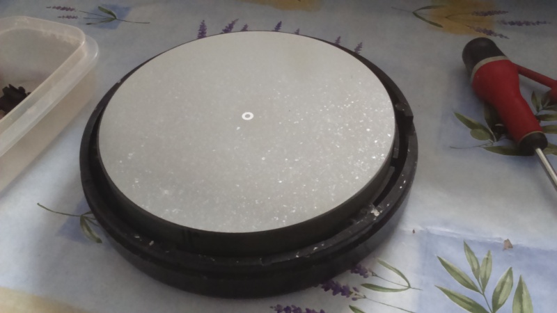

Je viens de me risquer à nettoyer les miroirs de mon télescope:
Résultat : beaucoup mieux, pas de griffe, reste quelques légères traces (mais bon comparé à avant...)
Je n'ai pas fait de photos mais le secondaire est tout propre lui aussi !  Smile
Avant :
Nettoyage miroir télescope Dsc_0010
Après :
Nettoyage miroir télescope Dsc_0011
Cool
Matos :
-un miroir sale
-de l'ouate
-de l'alcool isopropylique
-de l'eau déminéralisé
Mode op :
-laisser tremper le miroir dans de l'eau savoneuse
-le sortir
-verser l'alcool sur le miroir
-frotter très délicatement avec la ouate
-rincer à l'eau déminéralisée
Nettoyage miroir télescope Empty

Magnifique... ça me fait penser que je devrais faire le mien...
Le tournevis c'est pour gratter les taches qui collent fort? Boulet
Nombre de messages : 2063
MessageSujet: Re: Nettoyage miroir télescope   Nettoyage miroir télescope EmptyMar 22 Mar 2016 - 12:05
Oui hein lol!

Pour AP ils conseillent un lavage au Maximum une fois l'an , et en pratique le moins possible.
mixture 1/3 alcool isopropylique
            1/3 savon vaisselle léger
            1/3 eau pure.
Frotter avec cleanex authentique sans odorisant ajouté.
